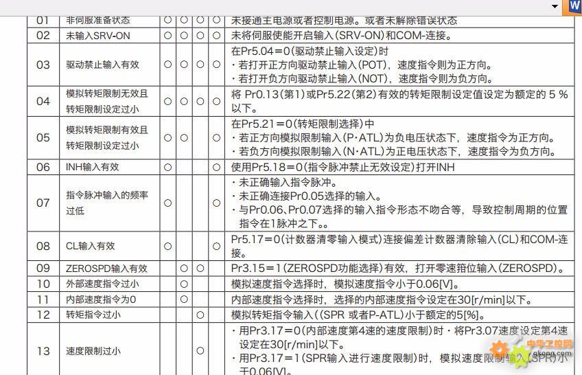

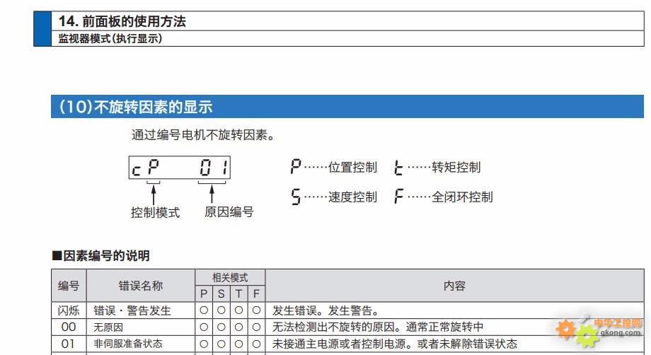

松下伺服可以监控这个参数

1,伺服的控制方式要选对,要选脉冲控制。2,伺服CN1接头要焊对线,注意有没有正负极限位的问题。3,有没有使能(或者设置强置使能)。
