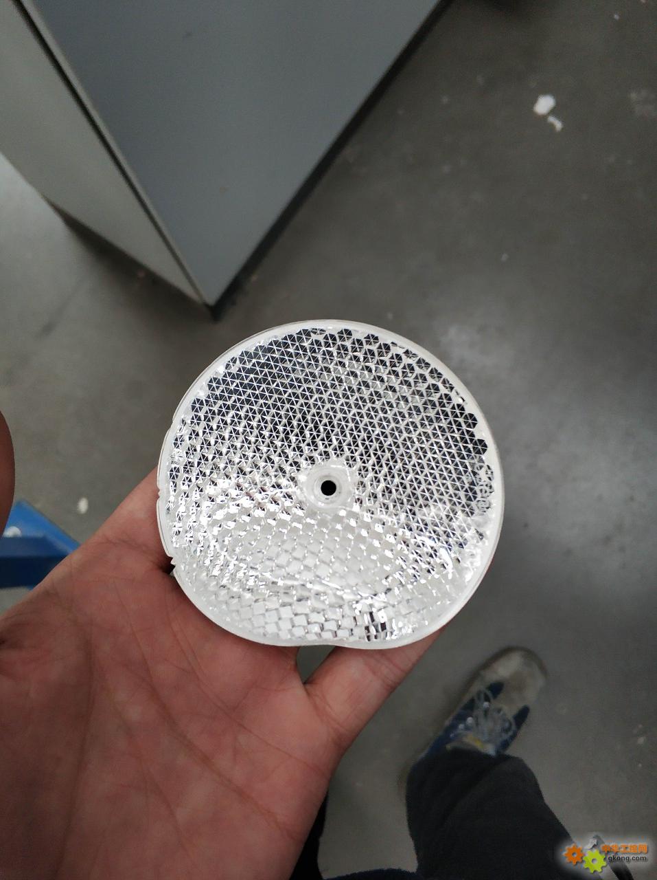

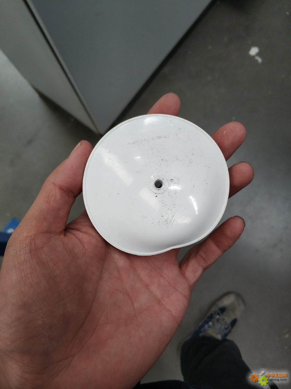

今天在现场调试设备,易福门传感器的反光板被烤变形了,贴了反光贴也影响信号了,大伙有没有用到耐高温反光板。
有的话,告诉下品牌及型号。

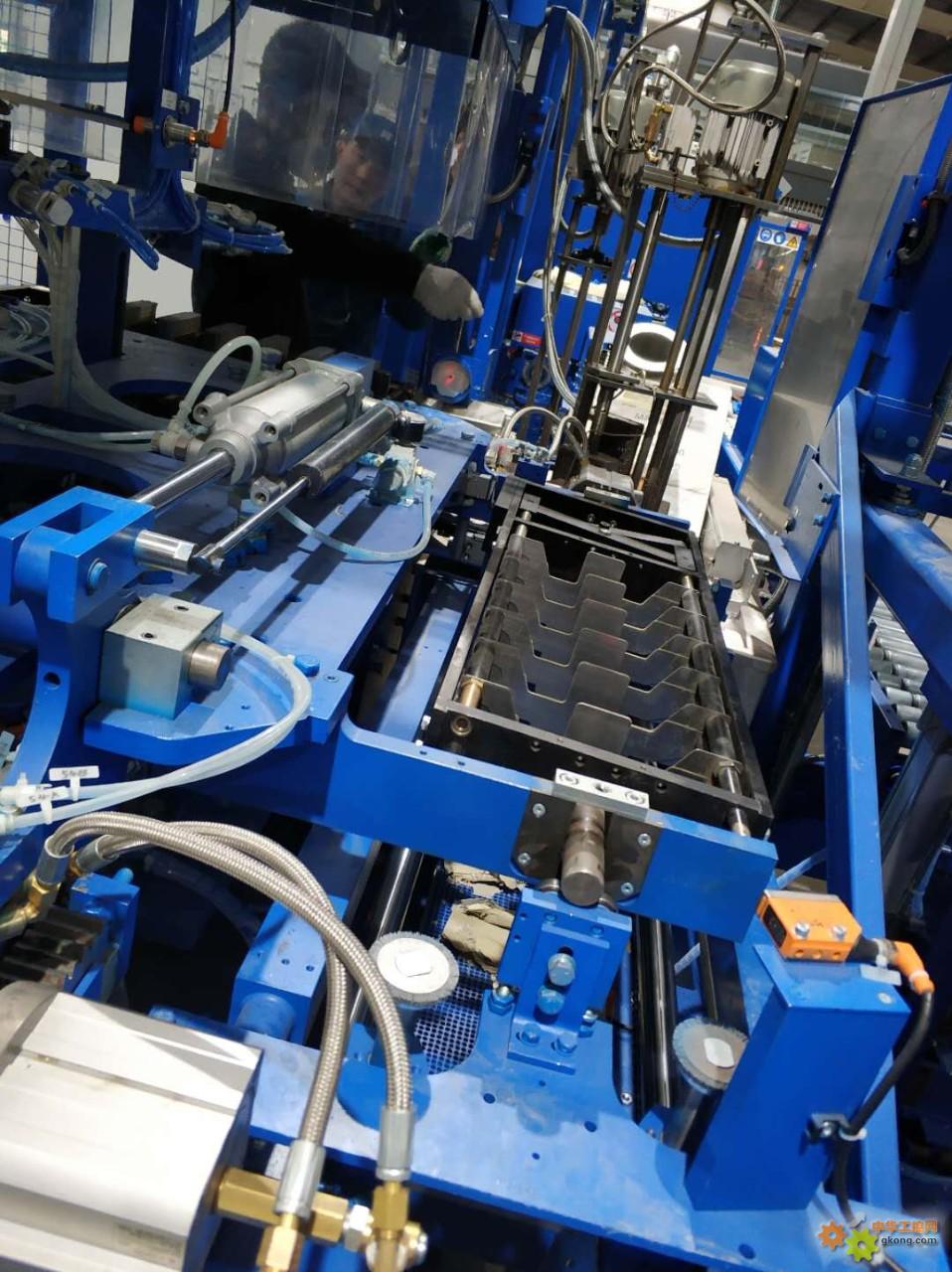

是图片中的手的底下那块么,我以前做过弧形的石英管加热反射罩,材料是不锈钢镜面钢材,你可以到钢材市场找人家要一点边角料试一下,两百度基本应该是可以保证的

反光板处高温,对射的估计烤化了
