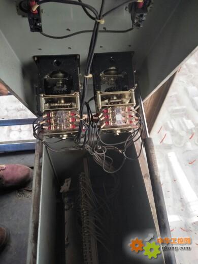

早上这台龙门吊车的控制台手柄不灵活,主钩。中间的过度齿轮架子,螺丝有些偏移,导致齿轮间隙不匀称。

联动台。后期如果频繁使用,会出现触点接触不好现象。齿轮咬合部位最高涂抹点甘油,润滑作用。

还是使用保养不到位。
