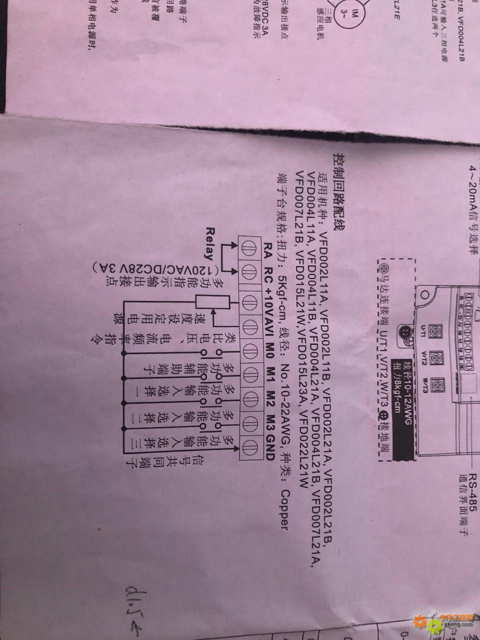

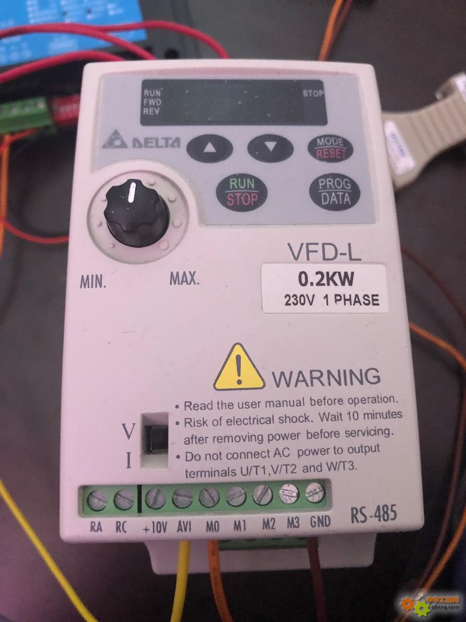

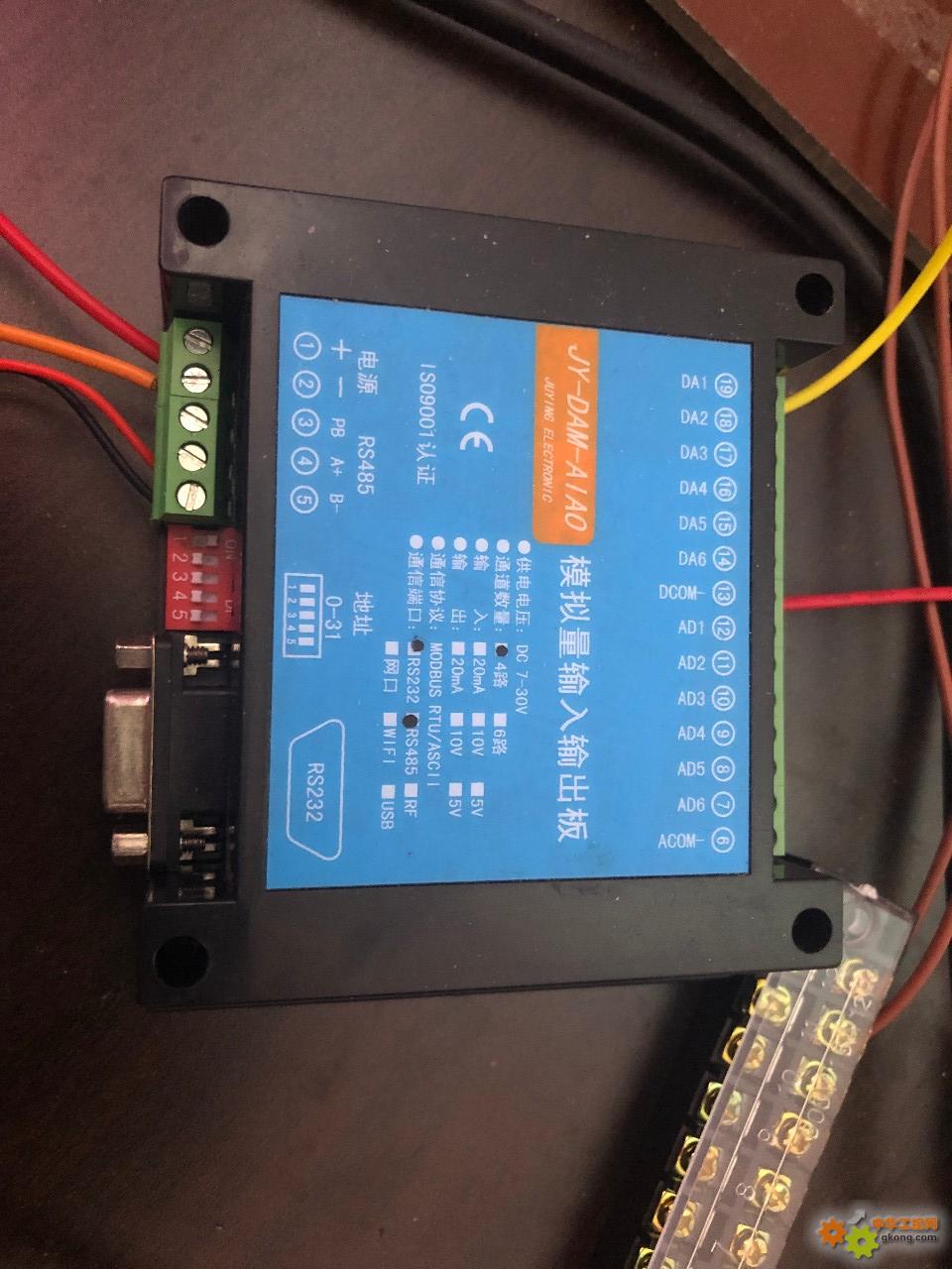

没用PLC,用了0-10v模拟量输入输出板,变频器端子AVI接了模拟量板的输出,端子MO+GND并接在了模拟量板的公共端,变频器参数主频率来源及运转指令都选了外部0-10V。触摸屏与模拟量板通讯正常,走485,mudbus协议。 触摸屏里建了一个数值输入后在线模拟就无法控制变频器频率及启停,
是不是为我触摸屏数值输入增益部门没设置的缘故无法读取设定值?

测量变频器上AVI GND之间的电压先;

楼主2-00,2-01,是怎么设置的,有画圈,也有对勾,设置的是对勾的,还是画圈的
另外楼主测量一下,你的模拟量板有输出吗,拆掉变频器模拟量线在测量

2-00 d1
2-01 d1
拆除变频器后测得:模拟板输出各路通道都有4V输出电压

您好,板子各输出通道在未设频率时均有4V电压输出,测变频器后也有4V,但就是无法调频和启动,请问是不是变频+10V端子也要接线?

怎么会没有设置频率时就有电压输出,楼主测试一下设置50hz的时候,电压输出多少,不要接变频器直接万用表测量。
另外楼主用变频器面板控制,可以实现电机正反转吗

10V是外接电位器用的,你这个用不上;设成面板电位器调速看下变频器是否正常;

50hz时为10V输出。面板控制能正反转。是不是我接线有问题?

面板控制变频器正常运转,可以调频
