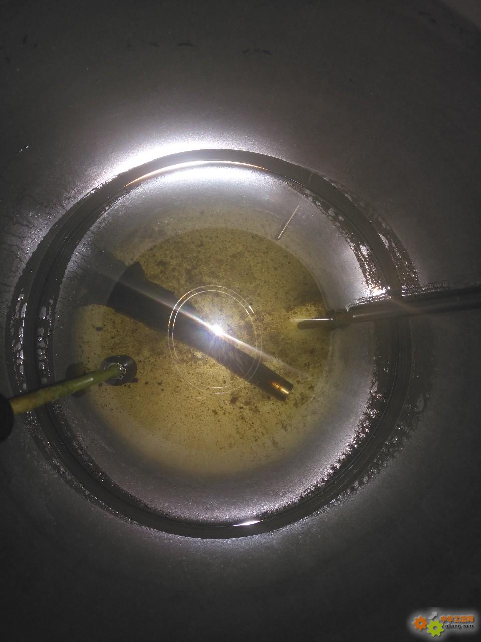

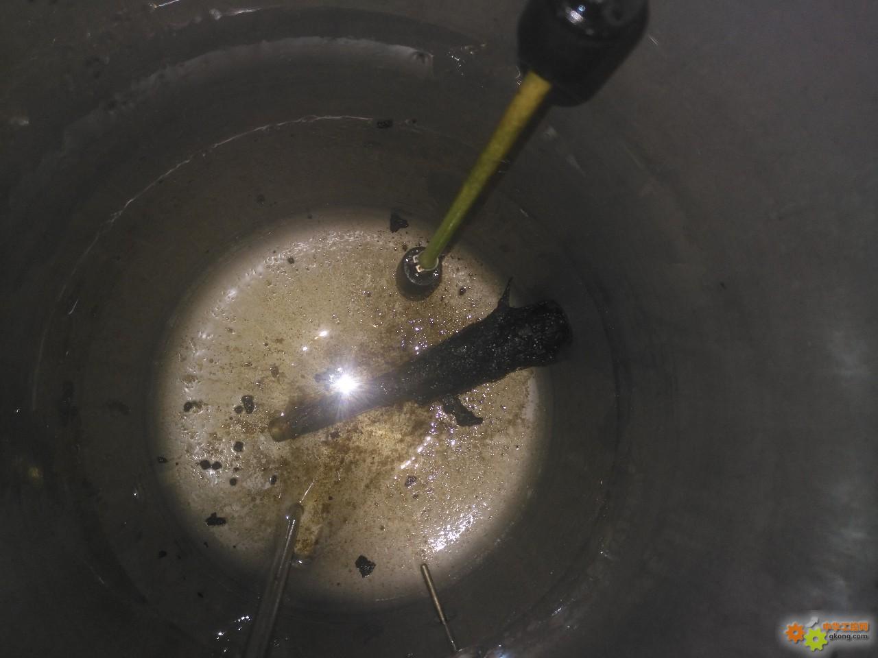

我们有一台进口涂油机,使用大概三四年了,今年大修拆开保养,发现加热棒烧糟掉了。按时不应该出现这种情况啊?有油位传感器没有干烧的情况发生呀!难道是油的问题?有人说是设置的加热温度过高,感觉也不应该啊几十度而已啊!没超过一百度。大家怎么看?

每年拆开时加热棒上吸附的污垢多吗?

每年拆开时加热棒上吸附的污垢多吗?
每年没拆开过,今年是第一次

看图片这么厉害,工况的环境这么恶劣呀

长时间没清理过。保养很重要啊。

积油过多散热不好造成加热棒内部温度过高烧毁。

看图片可以判断是热媒油质量太差

工作条件达到了限制,它就坏的快

加热管本来就是易损件,保养是一方面,建议买个测温枪经常检测下

加热后积碳多了,散热不好,油要用合成油并定期更换和清洁维护
