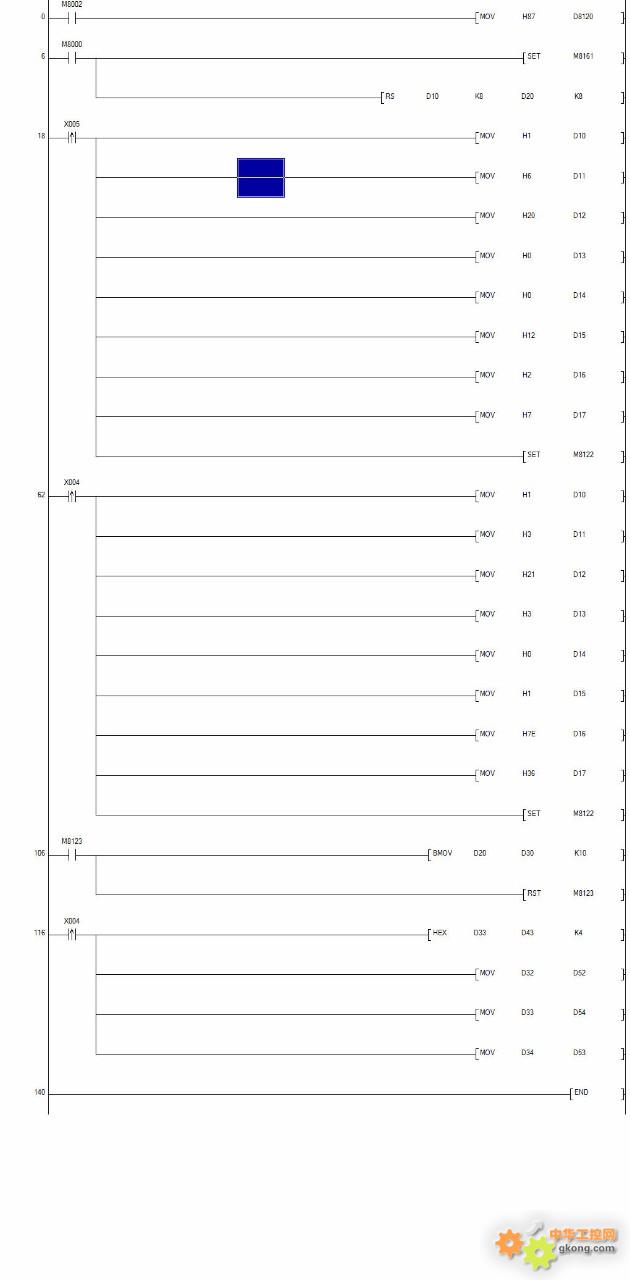

3u通讯台达变频读取频率还是没反应!!RTU!!!救救孩子,
能正常通讯控制变频正反转,写入频率。读变频参数就是不行,接受的数据都是0!!!
crc检验码没有算错,发出控制信号,变频没有报警,接受完成标志位我也用了,数据也进行了转存。
可为啥接受的数据是0啊。。。T_T

前几天上传一个台安的变频器和三菱通讯,你看下在案例,你那个有什么不同,然后你总比较一下,

PLC数据类型对吗

看了一下没发现什么问题。
116那段是做什么用的?

以下是引用蛇会大学在2019/4/6 11:44:13的发言:
看了一下没发现什么问题。
116那段是做什么用的?
116那段我是想要看看数据有没有成功转存过来,既然程序没问题那为啥读取不成数据,而我控制正转又可以啊!

以下是引用qq362176248在2019/4/6 7:02:44的发言:
PLC数据类型对吗
是需要用什么类型呢,求指点

监控D30~D39有没有数据

116步开始的那段程序没有吧!你是Modbus RTU协议
