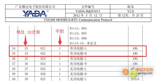

一块雅达电表,现在通过modbus想读取电能数据 想请教大神,如图有两个 寄存器的电能值该如何换算总电能?对仪表寄存器的换算一直很模糊,还请高手,大神赐教

连续读两个寄存器,组成32位长整数

非常感谢,这样的话两个连续读会不会有 高低的影响,查询了一下资料说是有大端 和小端的区别
是不是高位 有功电能+H * 65536 + 有功电能+L = 有功电能

大不了高低16位互换!

直接一个32位传送指令就可以了,不用合成

谢谢,各位的回答,明白了非常感谢!
