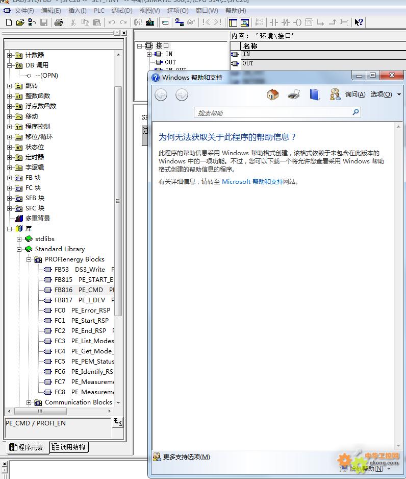

step7 v5.5帮助栏打不开怎么办?win7 64位的,是不是要安装补丁什么的?求助

您好,怎么个打不开?请附图说明一下。

楼主截图上传,一般这种情况是没有安装好,造成帮助文件打不开

谢谢,搞清楚了,是系统缺少打开文件的补丁

系统缺少打开文件的补丁?也可能是安装包问题

主要是win7系统缺少打开.hlp的驱动
我有次安装了这个驱动就可以正常使用帮助了!
