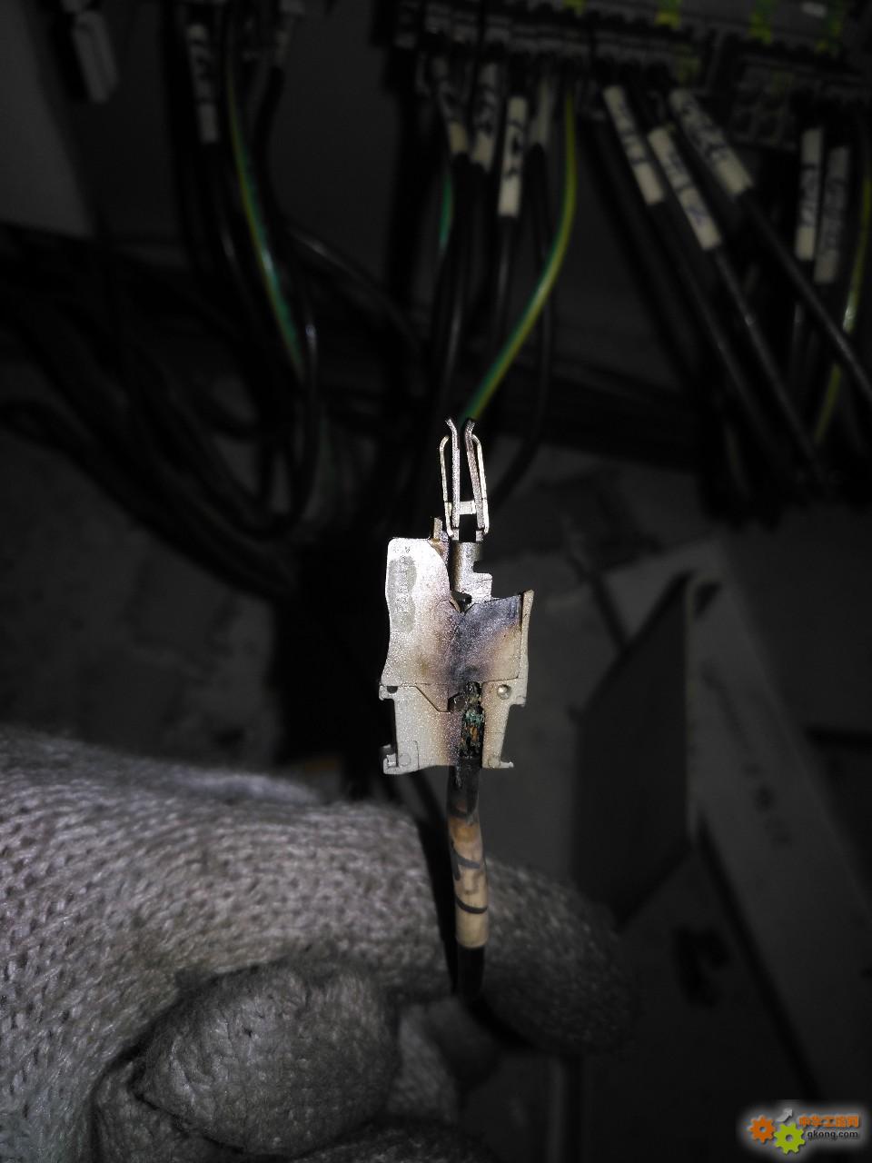

这是八台相同的进口设备,已经使用10多年了!陆续出现了端子损坏,看来老外也有不靠谱的时候啊!应该是选型问题,今年大修我们进行了更换。大家说这种插接式端子的最大使用电流是多少?

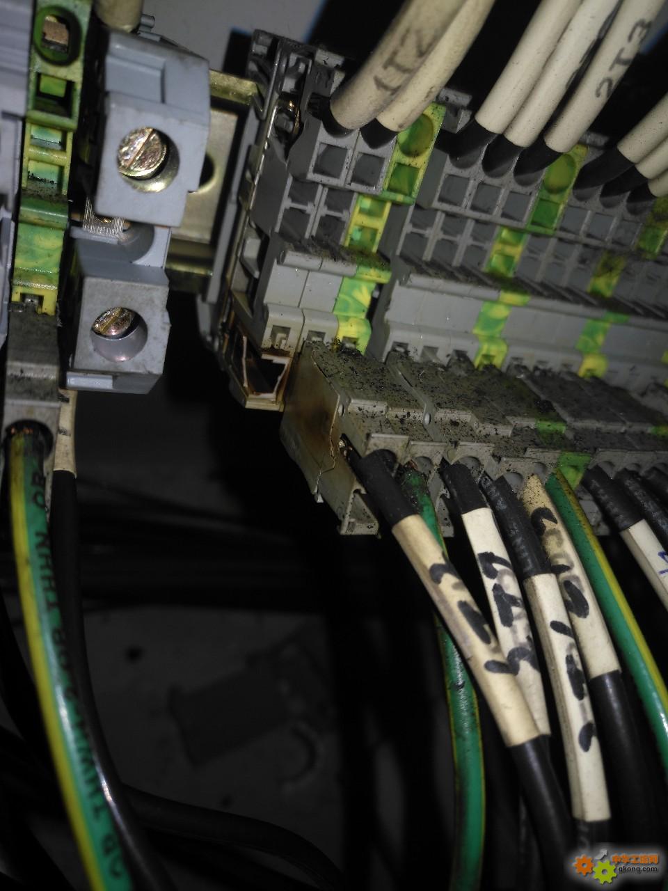

发表于:2019/3/31 20:59:28
左侧带螺钉的是新换的,右侧即将短路的是原装的!大家猜猜这个样子是多大功率负载造成的?

发表于:2019/4/1 7:38:02
有时功率不大,接触不良,经常打火也可能会烧坏

发表于:2019/4/1 7:44:27
长期过电流或者接触不良导致的发热才会引起烧毁

发表于:2019/4/1 8:15:08
十多年的设备才有些坏,质量就够好的了。弹簧时间长了弹性减小造成接触不良,进而打火。像是万可的端子。

发表于:2019/4/1 9:30:40
这种端子是最恶心的,常会出现接触不良。。

发表于:2019/4/1 10:14:01
这种端子的侧面一般都有相关的参数信息,你可以看看

发表于:2019/4/1 11:42:04
用过菲尼克斯的也是同种插接段子32A,事实证明小电流没什么问题,大电流很容易有接触不好发热问题。

发表于:2019/4/1 11:52:42
10年了,老化应该是主要原因。

发表于:2019/4/1 12:05:35
这种端子还真没碰到过接触不良现象,这个损坏端子负载是设备主油泵电机运行电流20A左右。所以我认为长期运行10A一下应该没问题!
