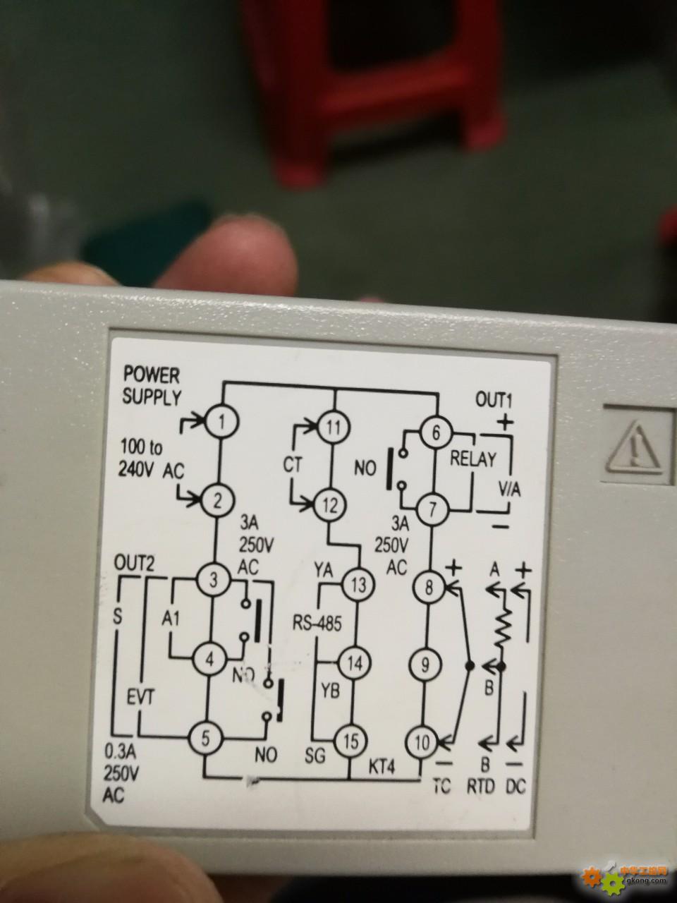

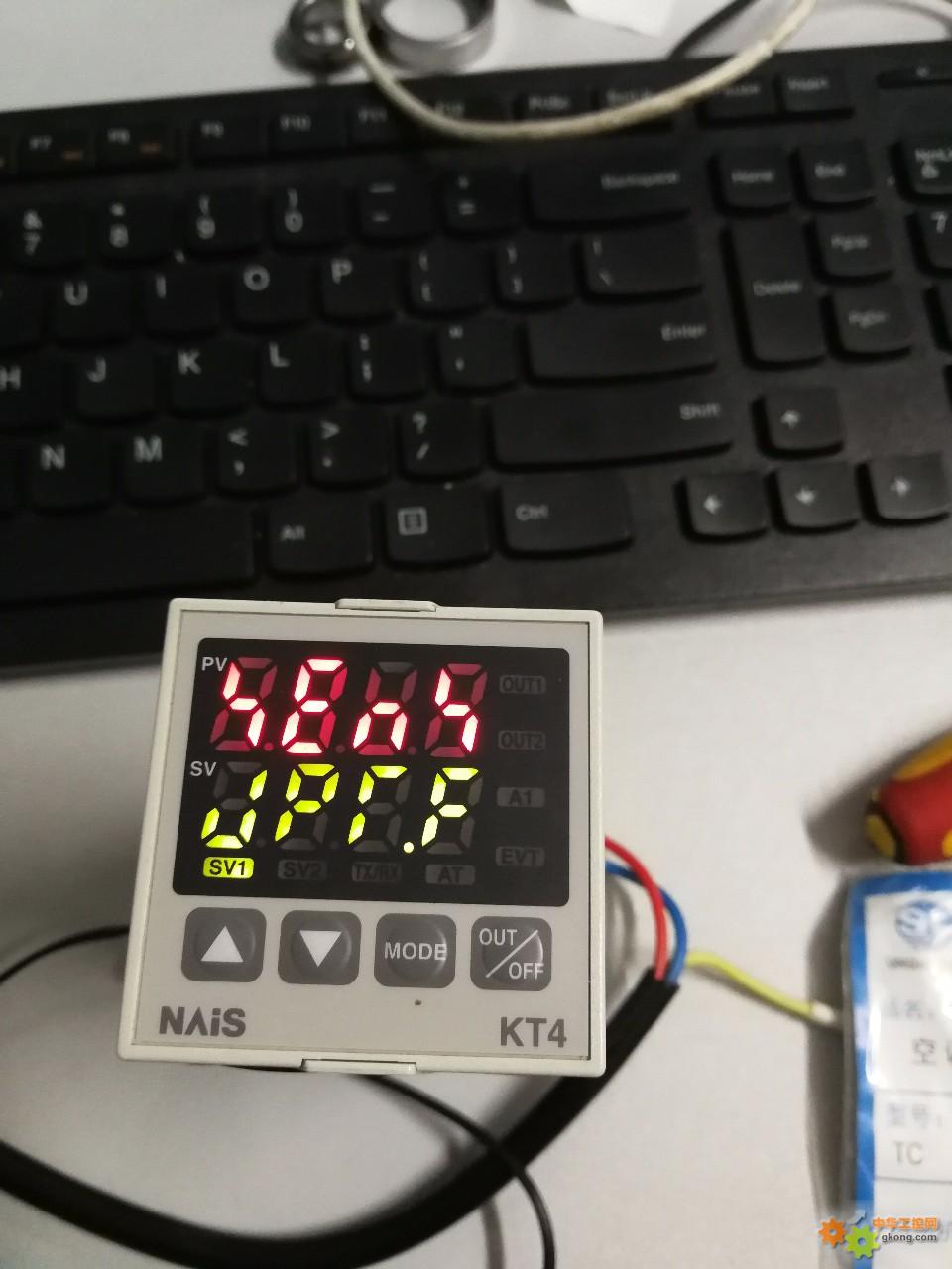

现场有个松下温度控制器,支持多量程,

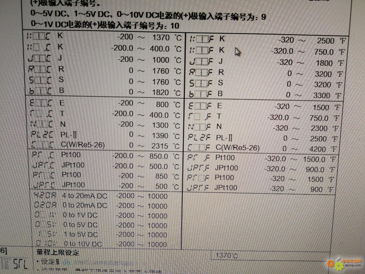

看下说明书,接感温的类型要选择对的相应功能,主要在于参数输入的设定

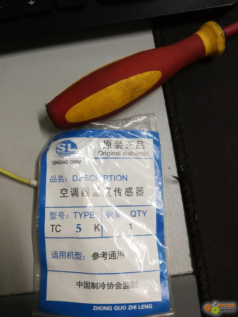

空调温度传感器不能用在这个温控器上

支持各种传感器,但要数据设置

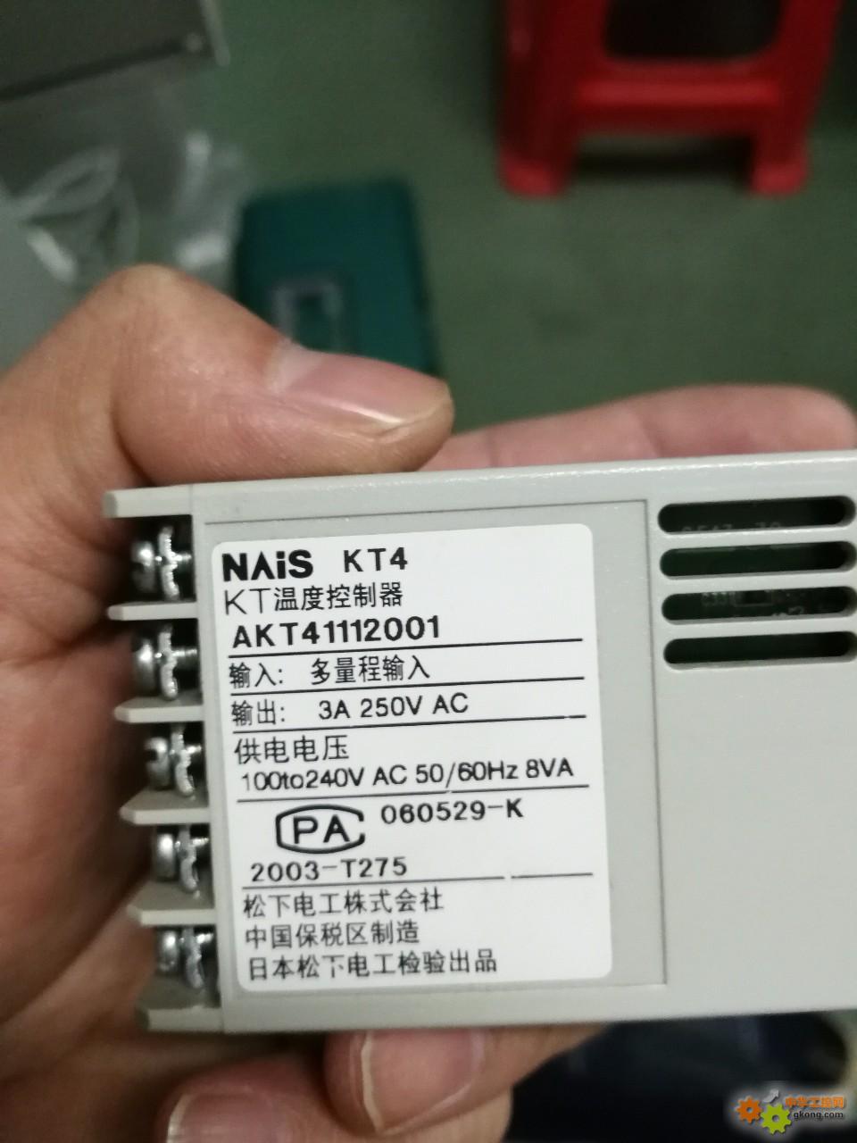

仪表的型号是AKT411(注)12001,从第2个1(注)看出是是支持多信号输入的,但楼主的温度传感器是一支热敏电阻,电阻值5K,除了该表是配套定制的,否则无法使用。

如果用PT100电阻可以吗!
