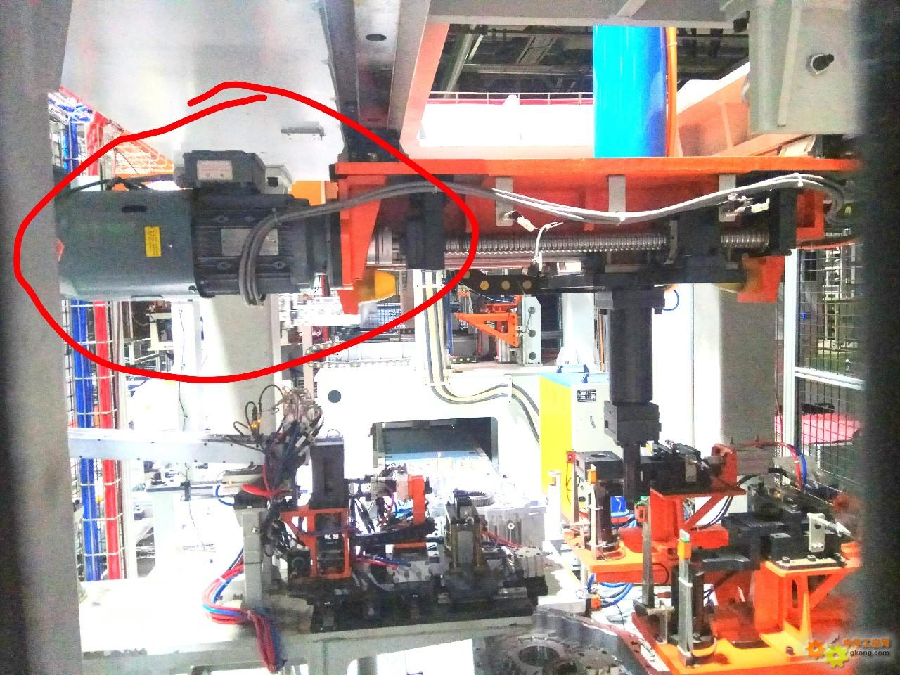

又来麻烦大家了,图中红圈部分是三相异步电动机,但是他这是走的X Y轴,最后面有个强制风冷风扇,中间有很大一块,是什么东西,请问,是如何控制它定位的。

这个确定是异步电机吗?拍多点图片看看

就是当做简易伺服用啊,用脉冲控制就可以

不会是测速编码器吧

应该是伺服系统

电磁铁,断电刹车用

在那个位置看起来像抱闸一类的东西

这是制动电机,停电制动而已

应该电磁离合器,刹车用的.如果是精确定位的话应该还有一个编码器或者光栅尺之类的反馈测量。以前伺服很贵的时候,切纸机就是用变频器加普通三相电机控制的,精度0.1MM。

中间是制动器,三合一电机,集电动机、制动器、冷却风扇于一体。精度高不到哪去。
