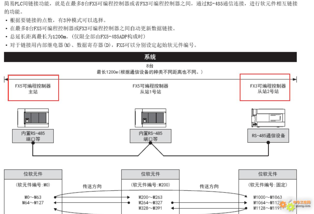

发表于:2019/3/28 8:55:10
支持简易PLC通讯的

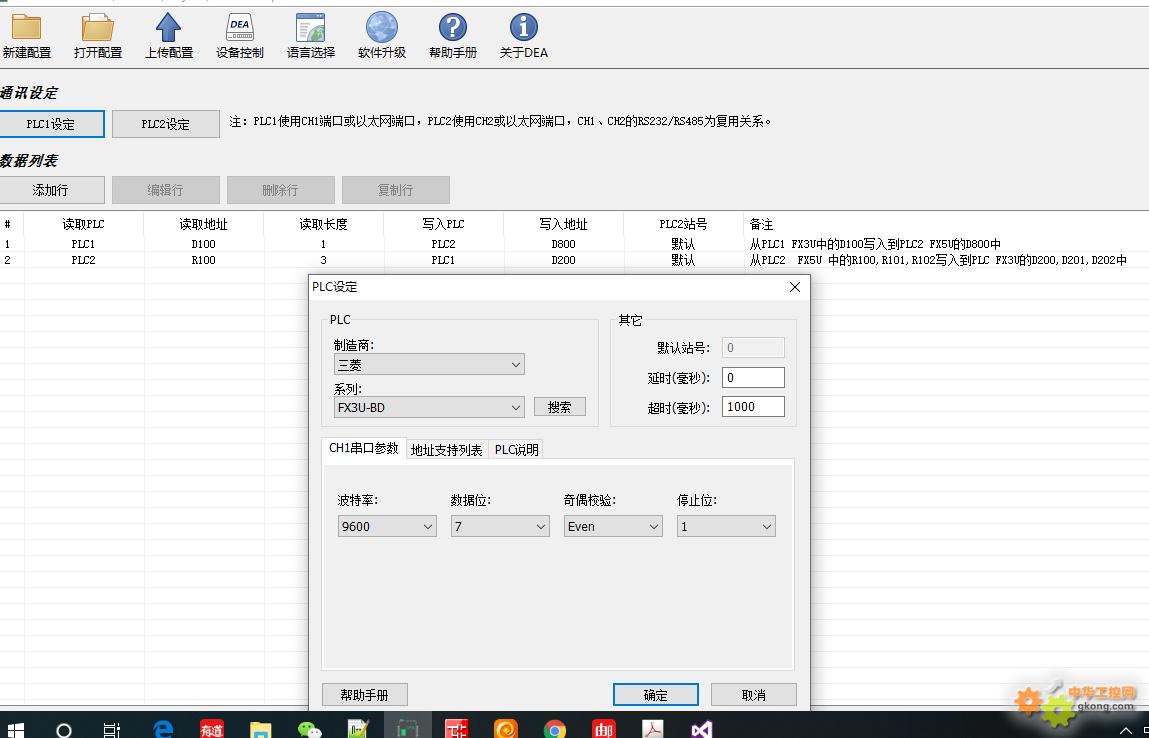

发表于:2019/3/28 18:25:53
这个非常简单的,只要配制一下就OK了,不用写程序。第一二PLC选三菱的FX3U或者FX5U, 如果你用的Q或L的就选Q或L的PLC就可以了

回复 #5楼 枫叶松针
这个是触摸屏上面的吧?
2105
枫叶松针
文章数:193
历史总积分:2105
注册时间:2005/11/30
发表于:2019/3/30 9:27:57
回复 #7楼 Sony1999
这个不是触摸屏,是通讯模块的设定,将两个不同的PLC数据转换发送
