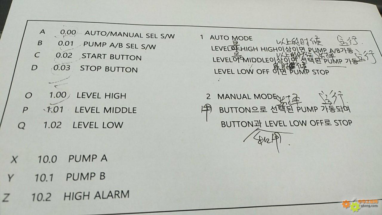

新人求大神赐教

新人求大神赐教

是一个泵组程序,看不懂你想问啥

一张图,想说明什么?

没看懂,说明什么

看这个I O地址编号用的OMRON PLC

楼主没说明想要干嘛?

有两台泵
有两种工作模式
自动模式下的相关运行说明
这个内容都有了,楼主还要啥?
