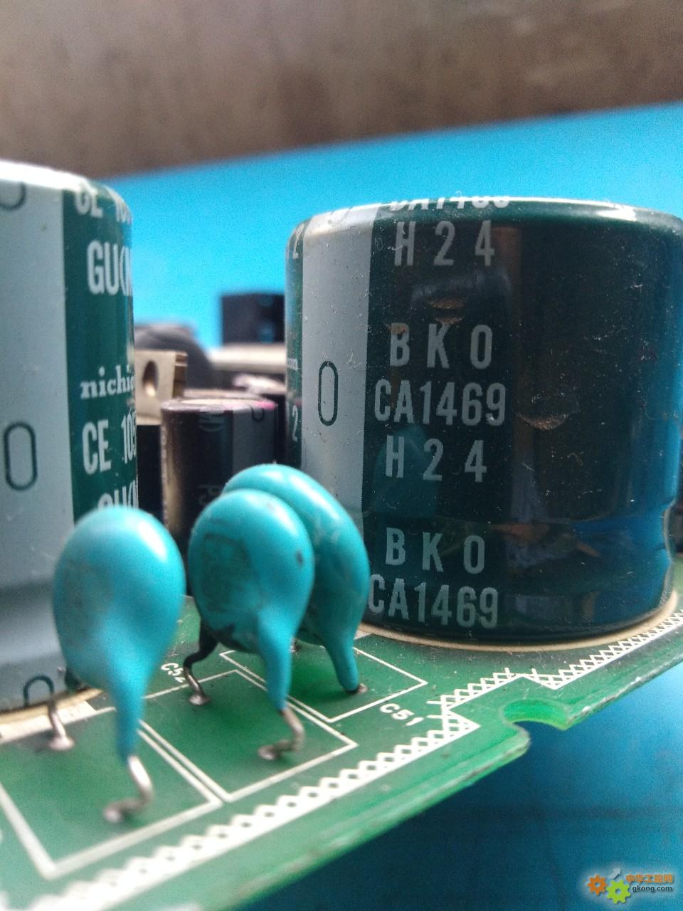

请问这个电容是多大的?什么幸好?

第一次见到这个日本原装的电容

品牌:NICHICON/尼吉康型号:BKO-CA1468-H04介质材料:铝电解应用范围:见图外形:圆柱形功率特性:功率频率特性:高频调节式:固定引线类型:轴向引线允许偏差:±5(%)耐压值:400(V)等效串联电阻(ESR):1(mΩ)标称容量:1(uF)损耗:1额定电压:1(V)绝缘电阻:1(mΩ)温度系数:1
这我也是在网上查的,不知对不对。

尼吉康的,看下上面应当是标有电压及容量的;

是啊,我也没见过不标容量的电解。日本的也都标啊。

也许是定制的

还没见过不标电压和容量的电解电容

这个还是咨询厂家吧!
能查到的型号里面就没有BKO系列!

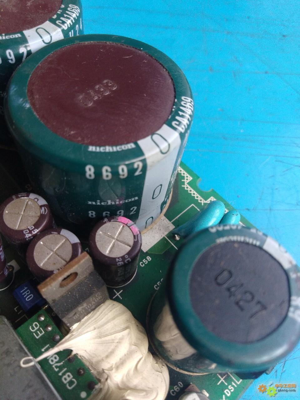

看个头这个你吃糠电解不会是1uf,用表测吧。

耐压400的话,这个个头容量不大,如果实在没有标容量,你可以拿一个同样耐压的国产的牌子的,同样个头的,容量多加20个点也是差不多了,看你这个板子应该是个电源板,容量就算大一点也没问题

外皮有标容量的,想知道好坏要拆下来测量看看容量对不对
