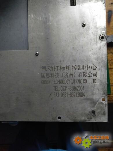

这台气动打标机,有电,但是显示屏不亮

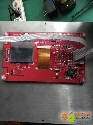

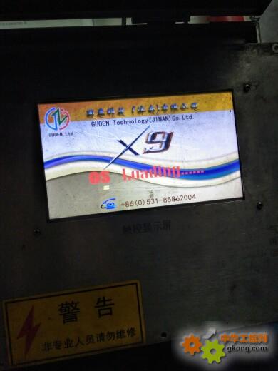

发表于:2019/3/24 11:05:28
线路有松动。拆开,又显示了。

发表于:2019/3/24 18:16:24
多半电源供电有问题,看稳压源输出那里是否有电,检查排线管脚VCC是否有点
