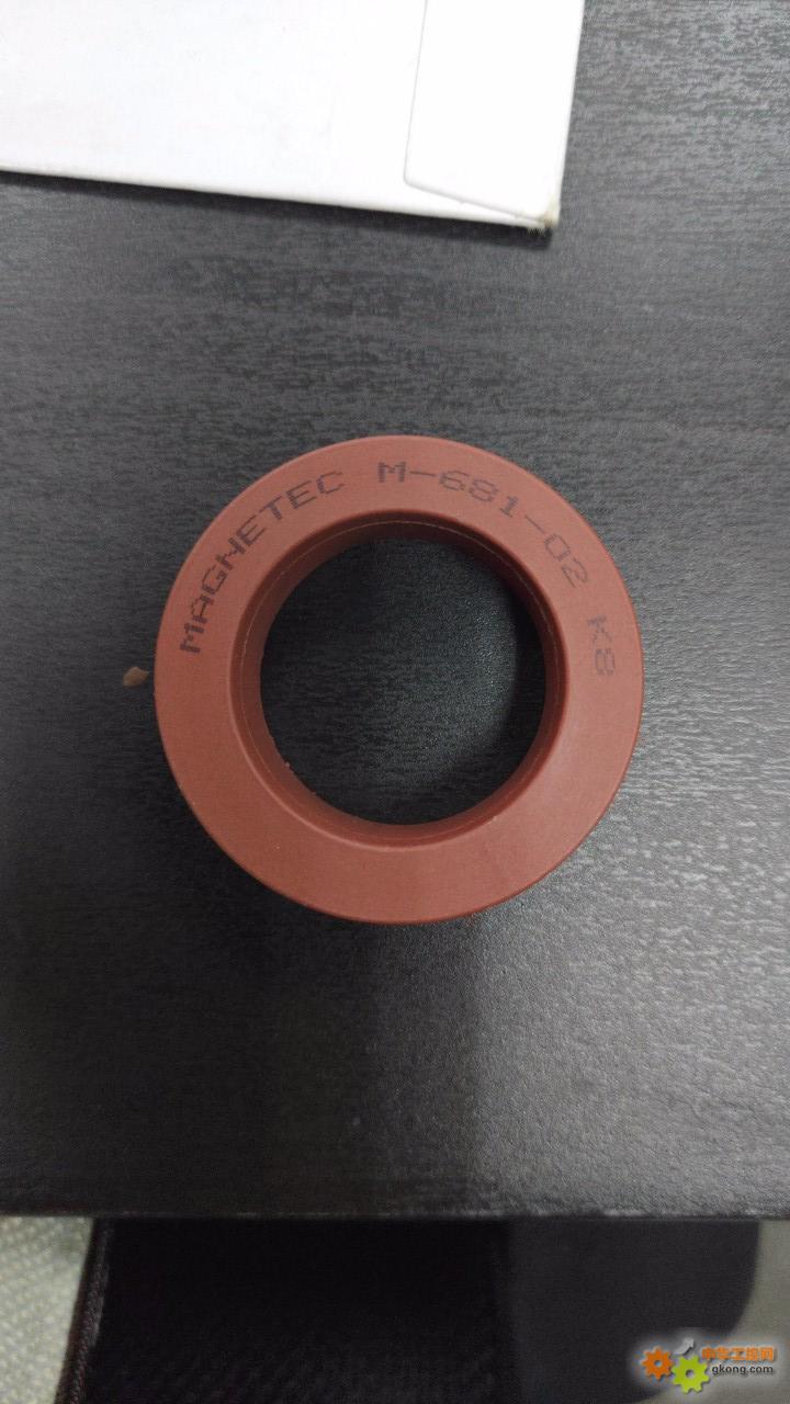

西门子变频器磁环怎么用?

这个是跟变频器一起配套的还是另外购买的

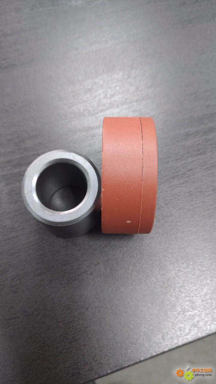

西门子变频器原配件,,,怎么好像有两个,,,一个棕色的怎么用??

是不是用在通讯电缆上的

在进线电缆上套的磁环,磁环内径梢大于电缆外径,可以多套几个

棕色是变频器电源线套的磁环????
那黑色的就是变频器到电机线的磁环??

原装配件看看说明书里面有没有介绍,应该是进线出线各一个吧。

西门子变频器不会原配这玩意儿,是销售商提供的吧?把变频器的三相进线电缆一同穿入磁环即可,输出电缆亦如此。

英国原产的西门子变频器里有这些东西!

哦?是吗?那可感情好。这玩意儿,西门子不配,我们自己也要配。可管用了。没这玩意儿,有些场合真的不行。对周边的电气设备,特别是一些微弱信号的设备或者传感器,干扰很大的。
