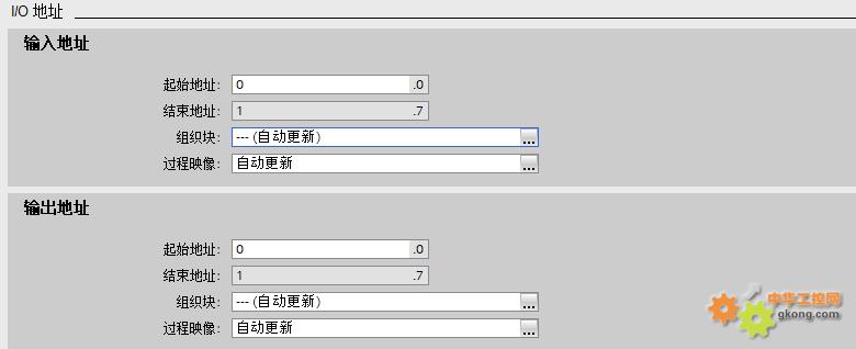

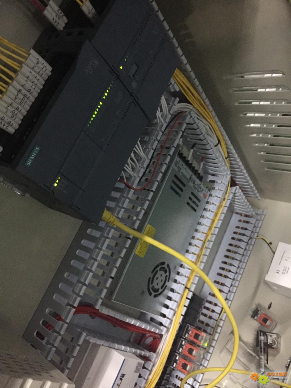

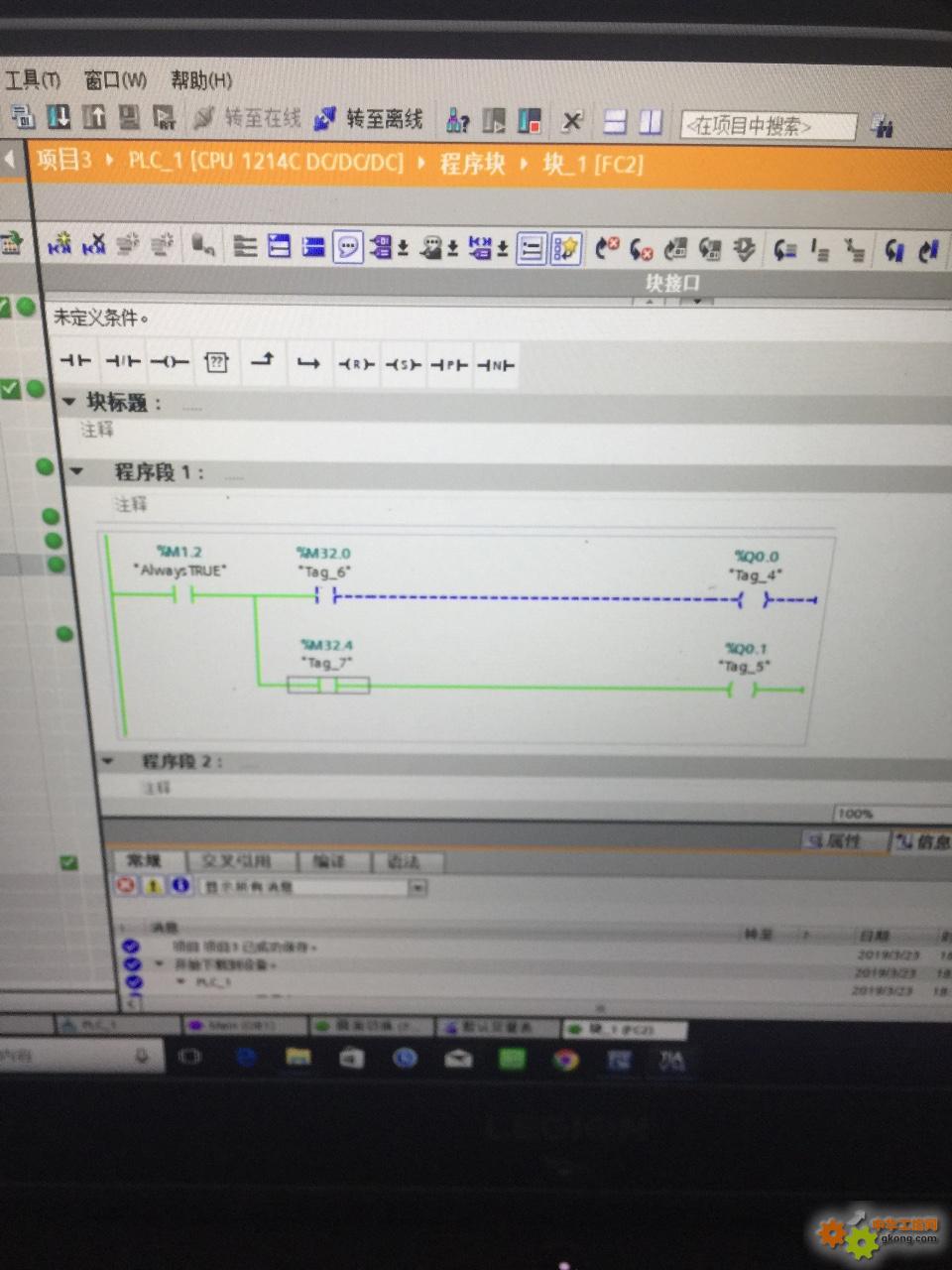

如图,就写了一段程序,然后监控,plc的q点就是没有输出,用表量过,接线是对的,也没设置过什么地址通道什么的,就是添加了硬件,然后写了这段程序,然后就这样不行了,搞不明白是什么问题了

把接线和地址设置贴出来。

没有设置过地址

你可能在其他的地方用了该地址。双线圈了。我之前也是有过类似的情况

。。。。。这就稀奇了 ---- 明明监视上看到 Q 点输出了,实际上没有 ?!
我从来没遇到过这种情况 , 留个记号 , 看看最后答案是什么样的 。

既然没设置过地址,那么就是地址没设置对,

发表于:2019/3/25 21:52:25
标叔
在
2019/3/24 9:56:04
没有设置过地址
没设置过IP地址咋联机的呢?AI人工智能么?

99%双线圈

也可能点黏连坏了,不过不常见,换个点试试
