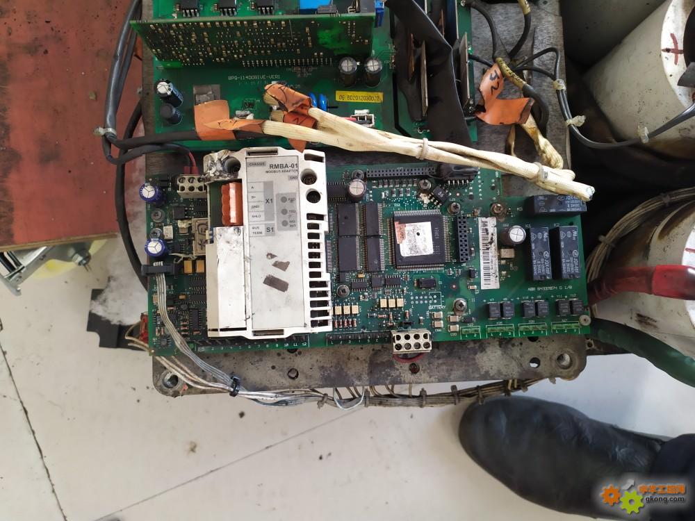

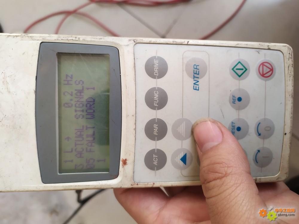

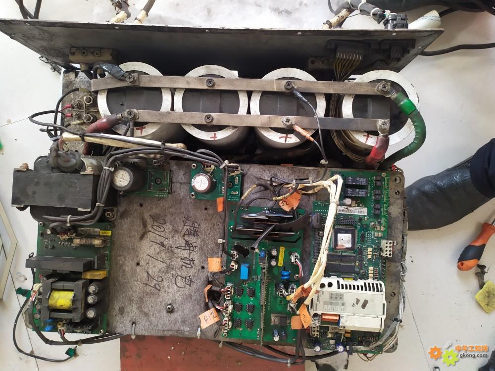

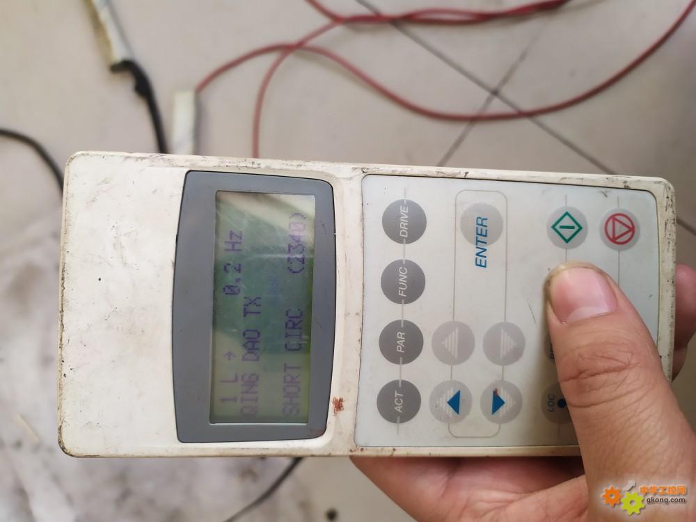

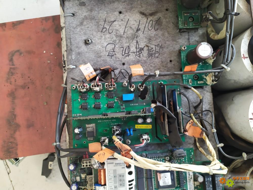

一启动就报2340,麻烦大神给提供个思路啊?驱动板换过一块,还是2340
一启动就报2340,麻烦大神给提供个思路啊?驱动板换过一块,还是2340空载一启动就报2340,麻烦大神给提供个思路啊?驱动板换过一块,还是2340

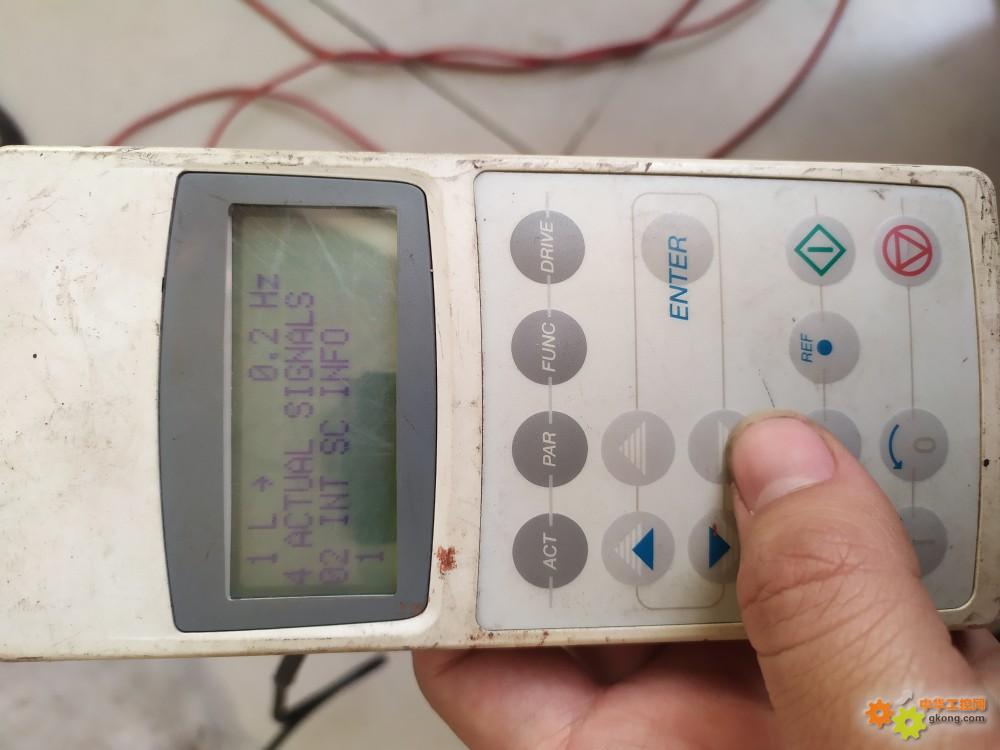

驱动,检测,IGBT都会2340!这个故障有点麻烦!4.02=1 U相上桥短路 这个只能作为参考!这个是改装的800?你具体换的哪个3板子?

既然是启动报,看是空载启动报【拆掉电机线】,还是带载启动报。如果是空载报故障,看能否复位,如能复位,请检查电流检测电路或霍尔器件,如不能复位,请检查IGBT驱动电路与保护电路。如是待在启动,请先检查负载设备在检查变频器,下面思路同上。

把主板也换掉试试

谢谢大家,找到问题了,是u相上的驱动板坏了,现在才知道04.02里是十六进制数要转换为2进制来看。
