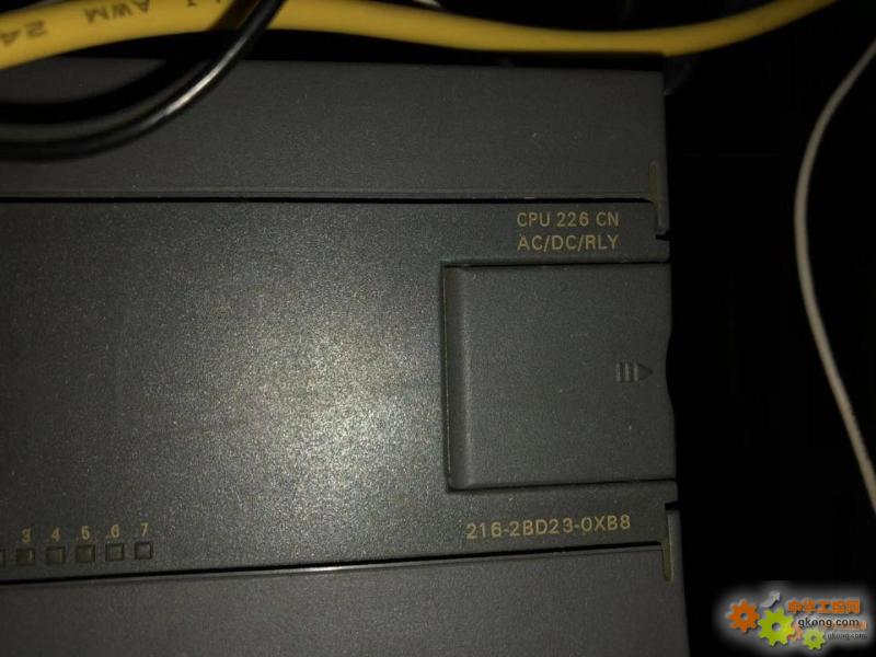

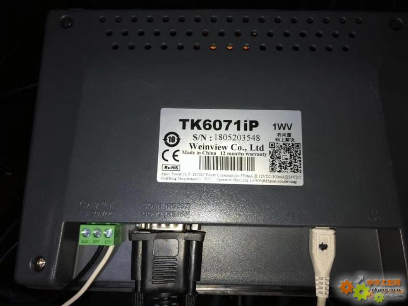

想通过RS485串口并联实现一个屏来控制两个西门子PLC的程序(因为两个PLC中都有独立的运行程序),不想采用将程序下载到1#CPU,然后用触摸屏控制1#CPU,再用1#CPU和2#CPU互读互写来实现。不知道我这样的想法能不能实现,我是初学者,自学遇到这样的瓶颈渴望大神帮助,万分感激!如果有师傅愿意在我自学过程中困惑的时候提供咨询服务,我愿意支付费用谢谢!343454624是我的QQ号。

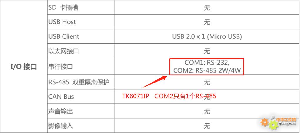

楼主你选的这款TK6710IP触摸屏只有一个485也就是只能链接一个PLC,另外一个PLC如果想链接需要采用232,或者485分线器来实现。

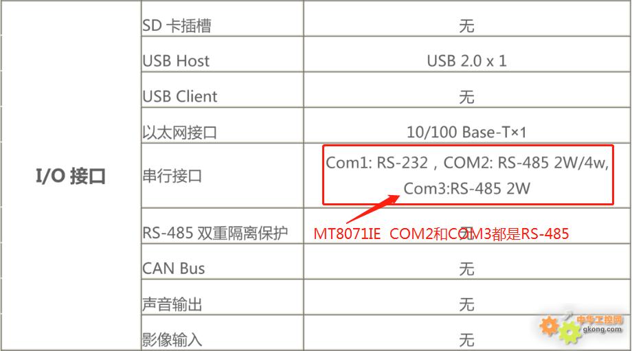

如果触摸屏要是MT8071就可以同时带两个。
另外楼主虽说的触摸屏控制1#PLC,然后1#和2#PLC之间数据交换可以的

用modbusRTU,485,屏和PLC都支持的.
屏做主,PLC设定不同地址,一屏多机.

2台PLC不通讯的话,用MT系列的屏比TK简易型的要方便一些;

基于RS485物理层,走Modbus RTU协议,这个触摸屏和PLC都支持的!就可以实现屏和多个PLC通信!

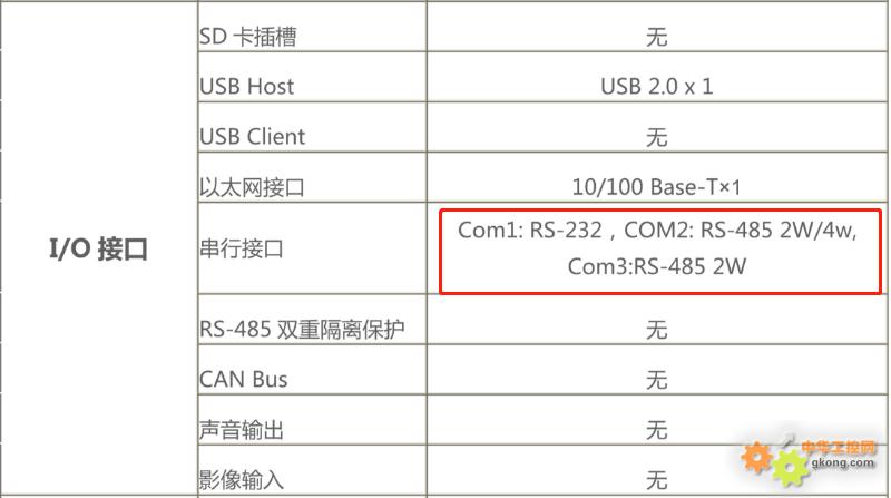

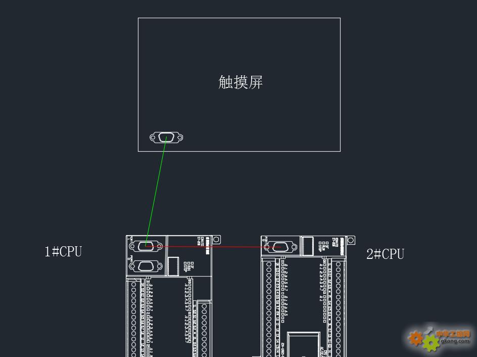

你好,MT8071IE的COM2和COM3都是RS485通讯接口,是不是插在触摸屏上的通讯线只插在其中一个COM口上就可以?另外一端插在1#CPU的通讯口上,然后并联一个到2#CPU上?

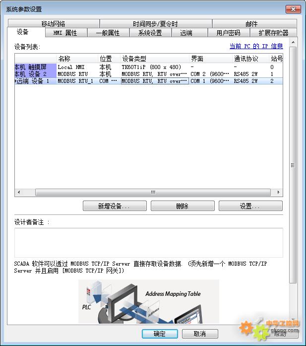

你好,参数这样设置是否正确?通讯线连接图是否正确?

plc站号区分,比如2号,3号。485连接。

是的,com2.com3分别链接1#.2#PLC,但是注意地址不要一样,尽量使用不同的地址
