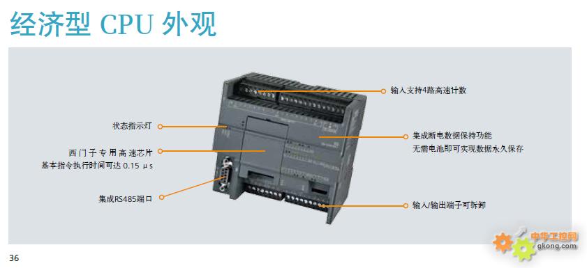

最近才发现,西门子Smart 200系列PLC出品了不带网口的型号,一直以为所有的smart都是带网口的,这样一来,就给PLC连接上位机及触摸屏等带来了麻烦。好多客户在前期使用的时候可能不需要连接上位机,只实现简单的控制功能,但是后期客户有提出了要进行上位监控的功能,这样就出现了新的问题,只有一个485口给编程和监控都带来了麻烦。
这种情况您可以选用大连德嘉的ETH-PPI模块,它可以插在smart 200的编程口上,另一端出来的是网口,可以直接用于触摸屏和上位机的连接。并且通过该转换器连接wincc可以不再使用S7-200 PC Access SMART,在wincc中直接使用TCP协议建立连接,非常方便。
注:该转换器还可以用于西门子S7-200 PLC。使用效果相同

200smart不带网口你闹呢?不过你家的产品我确实用过和老200连还是很好用的

不是我再闹啊,是西门子在闹啊,确实有不带网口的啊,一开始我也不相信,你看看这几个型号,经济型 CPU CR20s/CR30s/CR40s/CR60s,都是不带网口的,官方产品样本的第33页有介绍
