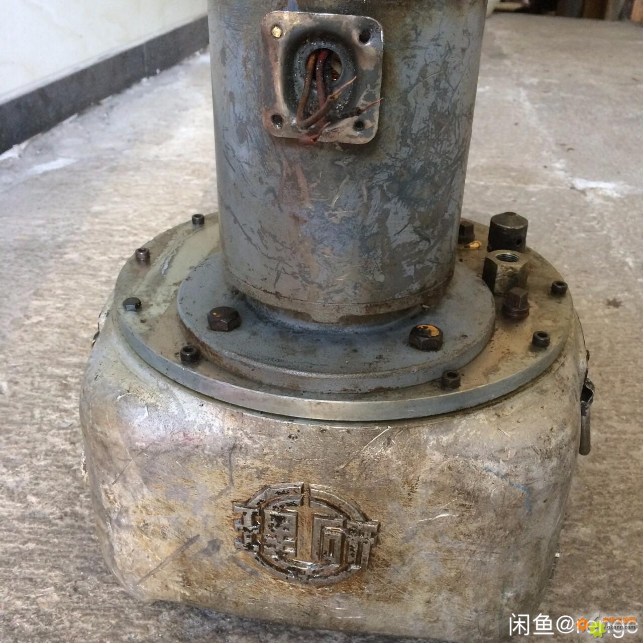

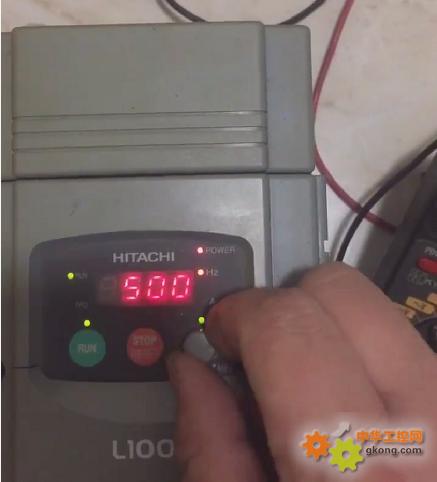

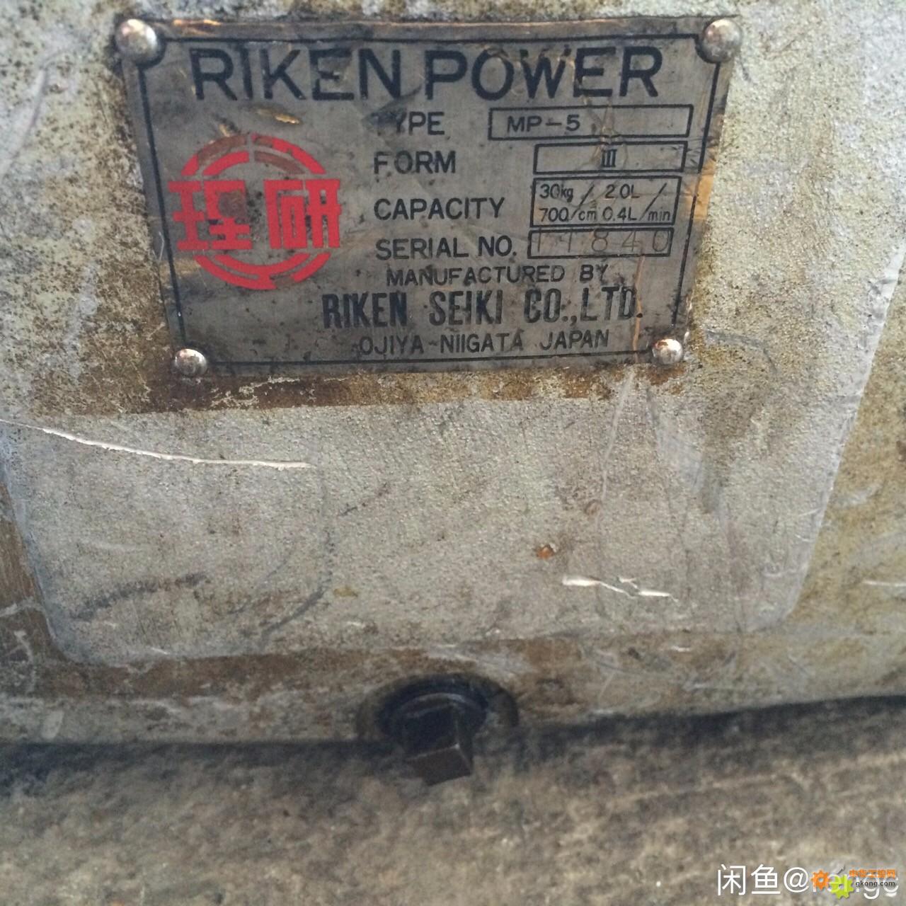

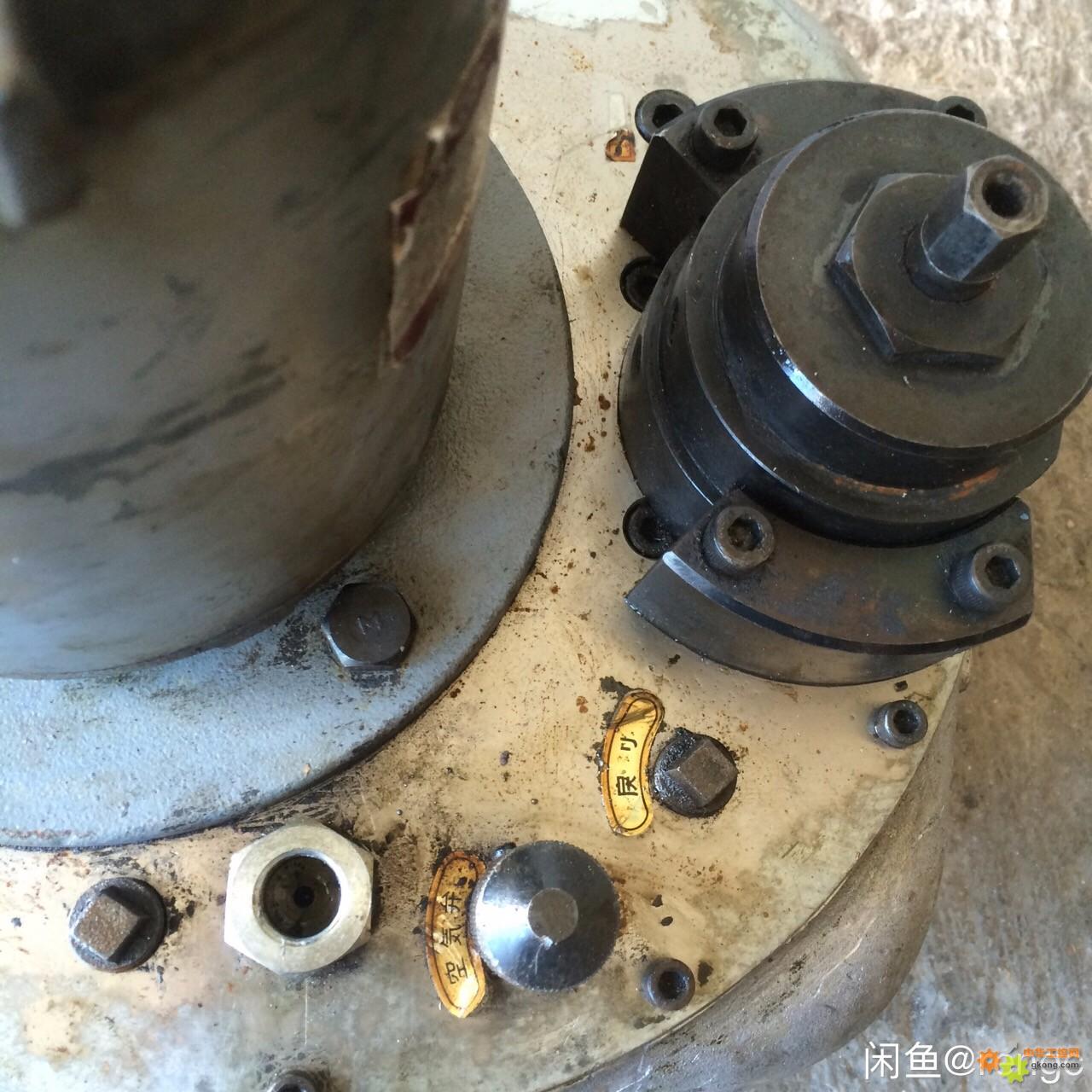

我用日立L100变频器驱动理研液压泵电机,加速时频率加到26HZ到28HZ,就上不去了。怎么办?有大侠知道吗?昨天把变频器初始化了,还是不行,

我在想会不会是后面憋压了

不接负载变频器的频率可以上到50 么

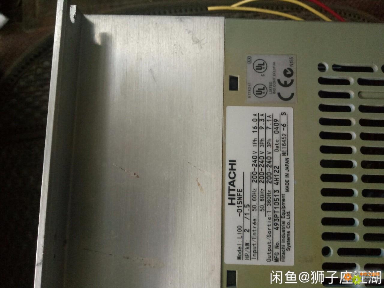

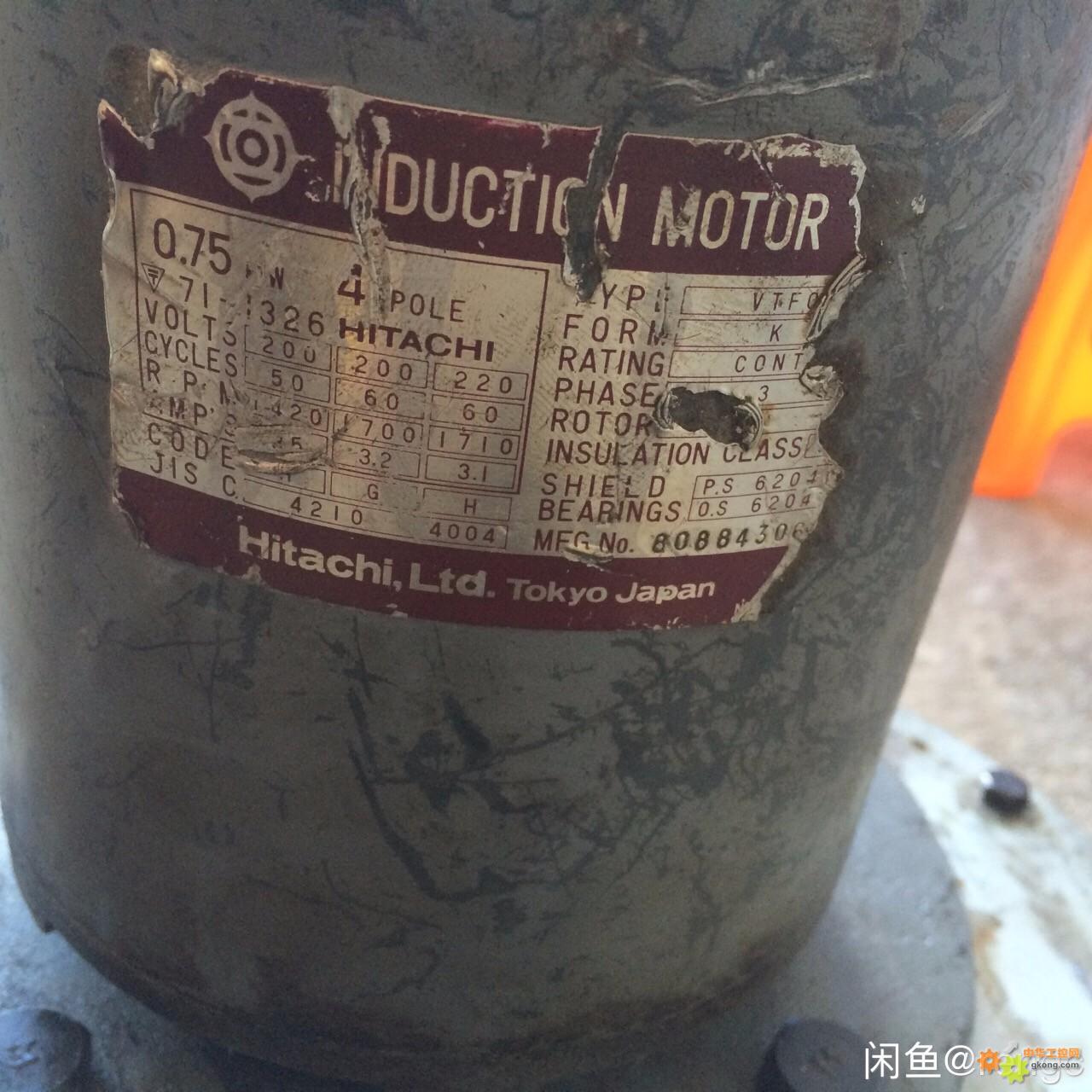

也不知频率到28HZ时变频器的工作电流是多少?可能此时已达到变频器的额定电流,自动降频了。

有没有试过不接电机的时候频率能否上到设定的频率?

不知道是不是憋压了

可以调到50HZ的

电流怎么测啊?有没有解决办法呢?是不是硬件有问题啊

可以调到设定频率

你看下变频器运行是不是电机电流特别的大。
