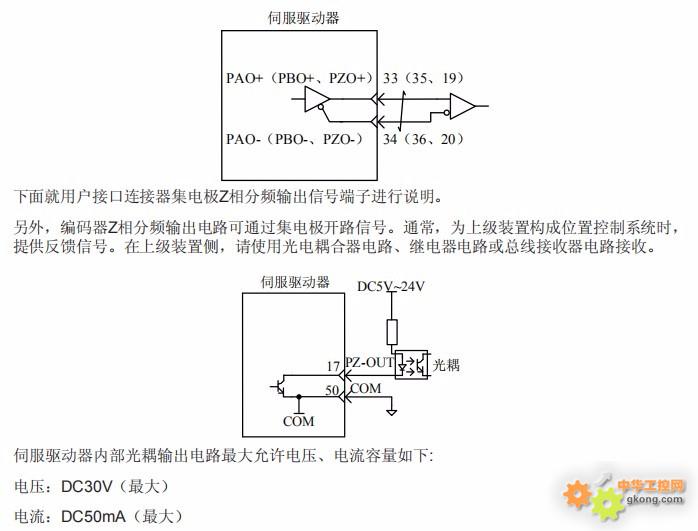

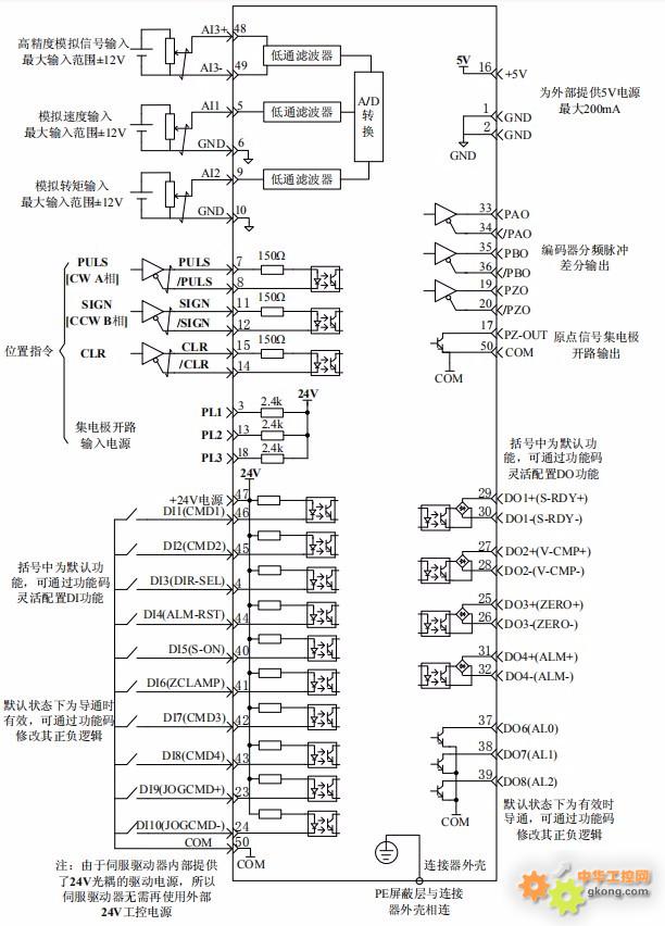

PLC是三菱FX3U,伺服是汇川IS500,用的位置控制。
零点信号就是图中原点信号17号端子PZ-OUT吗?我要怎么接到PLC的X5里面去?我的PLC输入是24V的,伺服端子40和50是使能。如果17号端子不是零点信号,那么是哪个?是19和20吗?怎么接线?
我想使用DSZR功能回原点

三菱DSZR需要两个信号,近点狗信号和零点信号,近点狗是外接机构上,零点来自驱动器,你这17应该是零点信号。

这个零点信号怎么来呢,这个电路图怎么实际接线 ?

17接X端,50接0V,这样试下。3U的S/S接24V。

我的探头都是24V输出的,S/S不能接24V。

这个50端子能接24V吗?因为我用40和50做了使能,24V进入40端子有没有问题?或者我用50端子接0V,然后17端子输出接继电器中转一下,再输出24V,进入PLC

50端子不能接24V的,这个是NPN输出的,加个继电器转换是可以的
