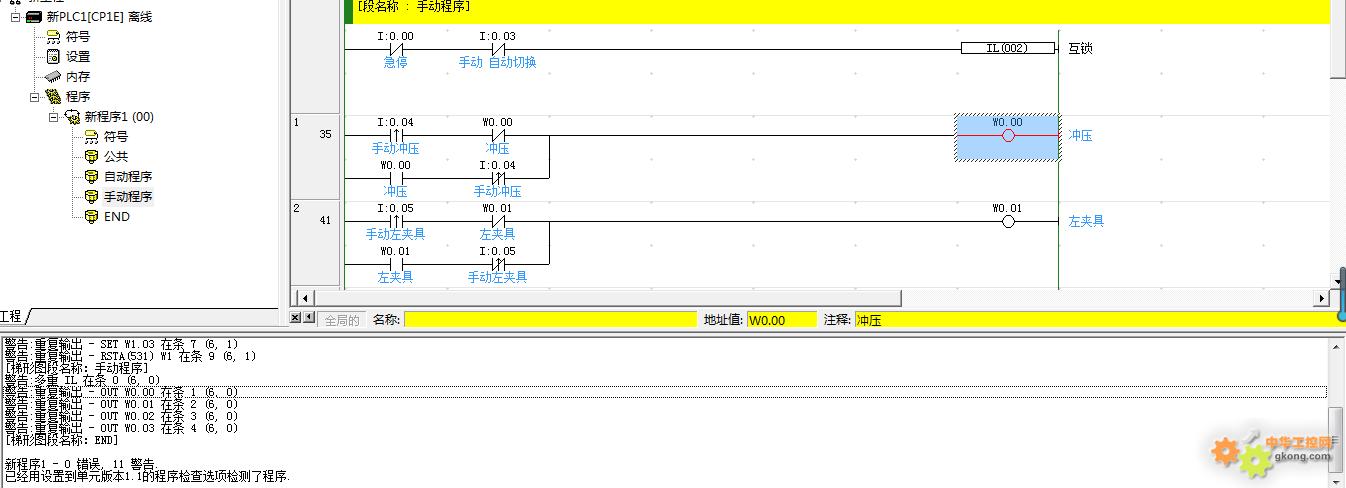

为啥警告重复输出,有啥影响吗?

以下是引用厘米Iv在2019/3/2 19:16:10的发言:
为啥警告重复输出,有啥影响吗?
[此贴子已经被jint于2019/3/3 15:11:25编辑过]
因为欧姆龙软件比较弱,它不会检查指令是否成对使用而导致的内存编号相同,而是只要存在2个编号的输出,即认为时重复输出。
当使用置位复位而导致的重复输出不会有什么影响,除此之外是否会影响取决于程序员的意图。
你可以参看论坛曾经讨论双线圈技巧的帖子,对于初学者或者菜鸟来说,应避免双线圈,如果你有使用置位复位而导致重复输出,建议你使用KEEP指令来避免。
Good Luck~

发表于:2019/3/3 18:50:22
双线圈输出这是,也就是你其他地方也有这个线圈输出。
影响的话,就是最终这个线圈的输出状态比较复杂,由最后一条输出指令决定

发表于:2019/3/3 21:28:02
确定好没程序逻辑没有问题就好,警告是不影响的

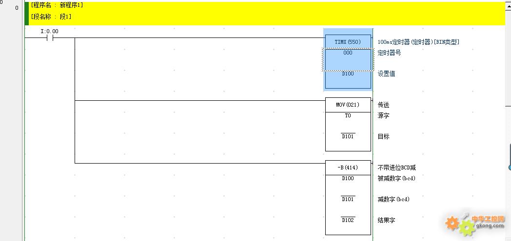

老哥,可以解释一下这个嘛。把d100的值设好,咋就可以加法计时了呢。。。

置位复位双线圈没有问题,警告不影响。

发表于:2019/3/4 8:53:33
回复 #4楼 厘米Iv
欧姆龙的计时器比较特殊,它是倒数计时的。
也就是说,设定计时器T0为1000ms(D100写入十进制10)。在100ms时,T0的值为9;200ms时为8;300ms时为7;1000ms时为0.
这样根据第二行,D100-D101等价于D100-T0。计时器T0数字每100ms减少1,D102=D100-D101(T0)就每100ms增加1,直到达到D100的设定值。

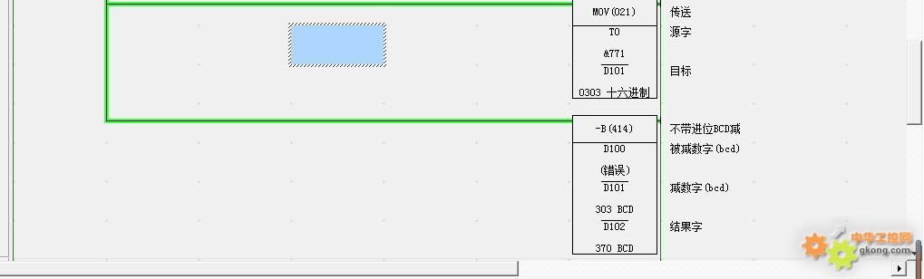

这是为啥啊
bcd模式是啥
[此贴子已经被作者于2019/3/4 19:26:19编辑过]

发表于:2019/3/5 8:08:40
附件:
[本地下载]
附件:
[本地下载]
附件:
[本地下载]
欧姆龙指令手册207页,自己看
