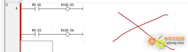

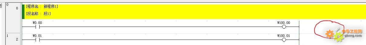

为啥右母线碰不到。w1.00那个线圈原图是用置位指令,为啥线圈不行啊

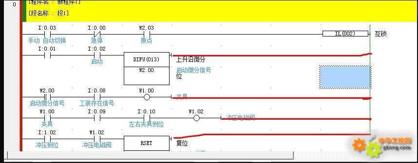

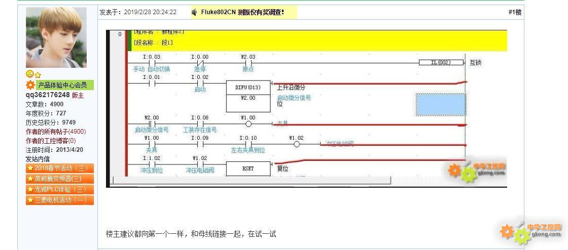

发表于:2019/2/28 20:24:22

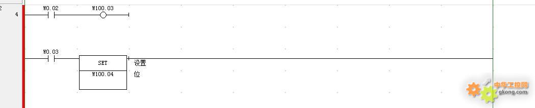

楼主建议都向第一个一样,和母线链接一起,在试一试

为啥就第一条线联到右边母线了?
后面的都不行?没有提升吗?

编译通过了就能碰到吧,你的左母线还是红的呢!
W2.00写的就是启动微分信号,只是检测上升沿接通一个周期,往大了说才几十毫秒,你的夹具能动作?

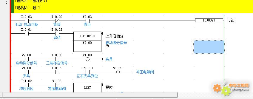

发表于:2019/3/1 8:59:50
回复 #3楼 ddt250

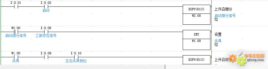

set w1.00为啥不能直接用线圈w1.00啊。有啥区别吗

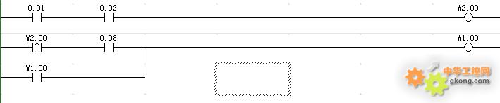

发表于:2019/3/1 9:16:02
可以用线圈 只是表达形式不同 功能上相同的

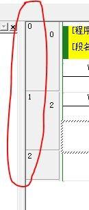

发表于:2019/3/1 9:22:56
以下是引用厘米Iv在2019/2/28 13:35:04的发言:
[此贴子已经被jint于2019/3/1 8:54:56编辑过]
因为一个条栏只能接驳一组输入输出。
红圈中的为条栏号,红圈外的数字为当前程序步数。
你需要确保一个条栏不能存在多组独立输出。
例如,使用一个条栏一组输出,这是正确的写法。
在一个条栏中多组独立输出,程序是错误的。
最后,请无视上面版主的意见,在同一个条栏中是不允许存在多组独立输出,因此他说连接右边母线的说法是完全错误的,难以想象一个曾经发帖改造欧姆龙的版主竟然会有这种低级错误。

回复 #5楼 1531952459
不能这样接啊,这还怎么停?

发表于:2019/3/1 9:38:36
回复 #4楼 厘米Iv
先研究研究SET输出和OUT输出的区别。
SET是置位指令,必须用reset指令复位。
OUT就是个输出指令,前面没有使能它就没有输出。
W2.00的上升沿微分只接通一个PLC扫描周期,程序小了大概只有十几微秒。也就是说用out指令,它只输出十几微秒。这么短的时间,继电器能动作?
set指令是置位,置位以后是保持的,直到你用reset指令复位输出
