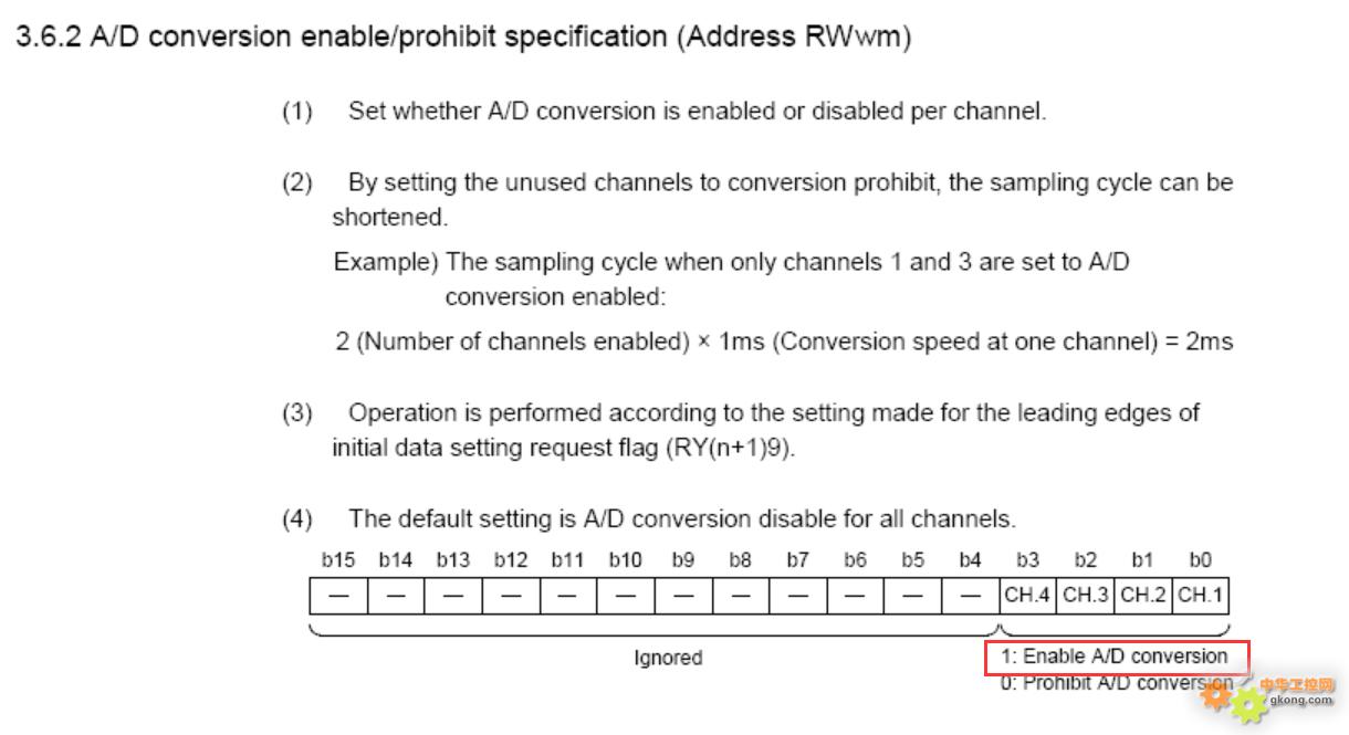

MOV  HOF  D100
MOV  H111 D101
MOV  H222D102
这个是远程模块的允许转换,采样次数,请教,H0F  H1111  H2222,这个什么意思,手册没有查到

和CC-link相关的远程模拟量?这你要看这模块型号找到手册,找到对应的远程写入数据地址的定义说明。

AJ65s-64ad

H0f, 表示1111,四个通道允许.
H1111,表示4个通道都是0-5V.
H2222,表示16次采样平均.

将16进制的换成2进制,再到手册种去对应地址去参考,比如转换允许,转换成2进制,只看最低的4位,为1时表示允许,0表示禁止。
