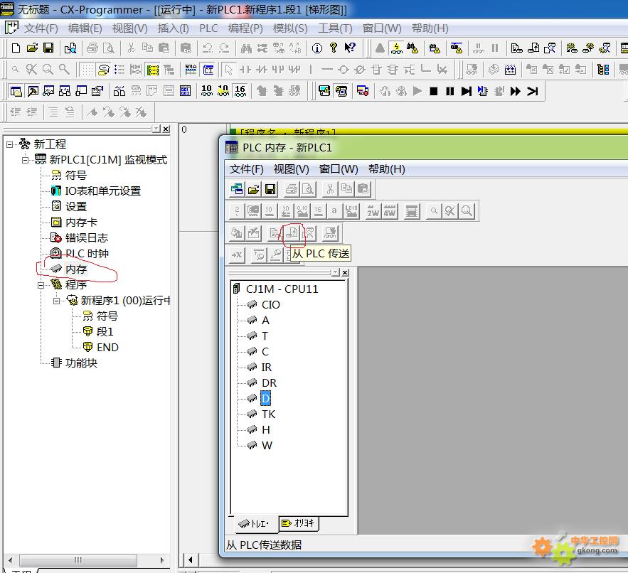

怎样才能把D中的数据下载到电脑,而下次换PLC的时候不用再设置D中的数据,D数据内的数值和以前的PLC内的一样

如果是三菱的,有个软元件内存读取、写入,这个就是读、写寄存器数据的

OMRON也一样可以,原来PLC选内存里你需要上传的寄存器、继电器等,新的PLC程序下载后把这些也下载就OK了;

啥品牌的PLC?
PLC不一样,操作不一样的
omron的可以完全备份,连备份时候继电器的状态都能上传。
