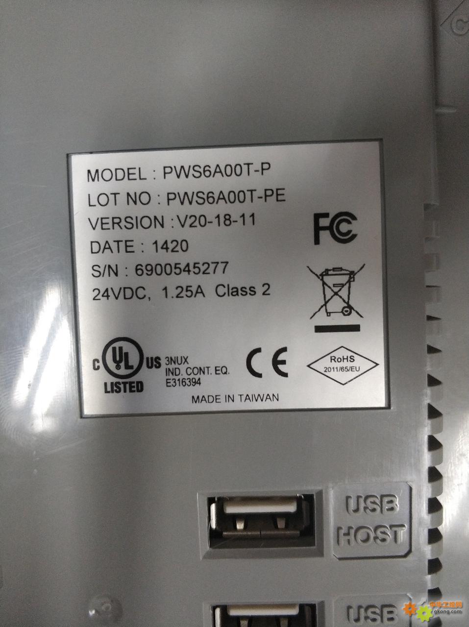

海泰科旧的触摸屏能用数据线连线,新屏无法通讯,用的6.8版本的编程软件。旧新屏如图

升到ADP V6.10就解决了;
新屏的硬件版本高;

可以直接升级吗?网上只能下到6.8的

请问下,我从旧屏上下载的应用,用软件怎么打不开?

点文件菜单下有个重建应用(好像叫这个),就是把从屏上传来的程序重新编译一下。

下了新版本还是出现型号错误,哎,什么个情况
