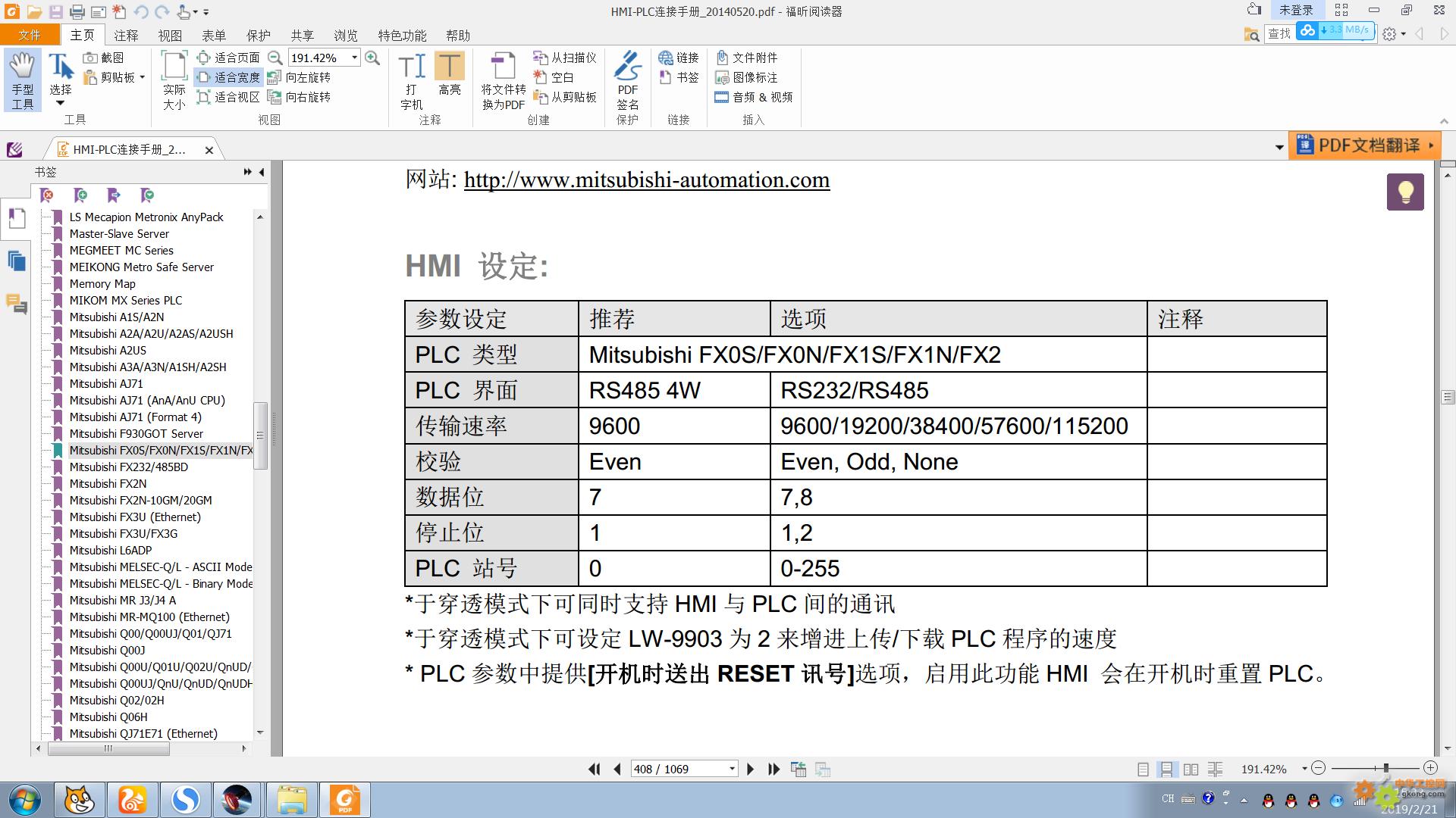

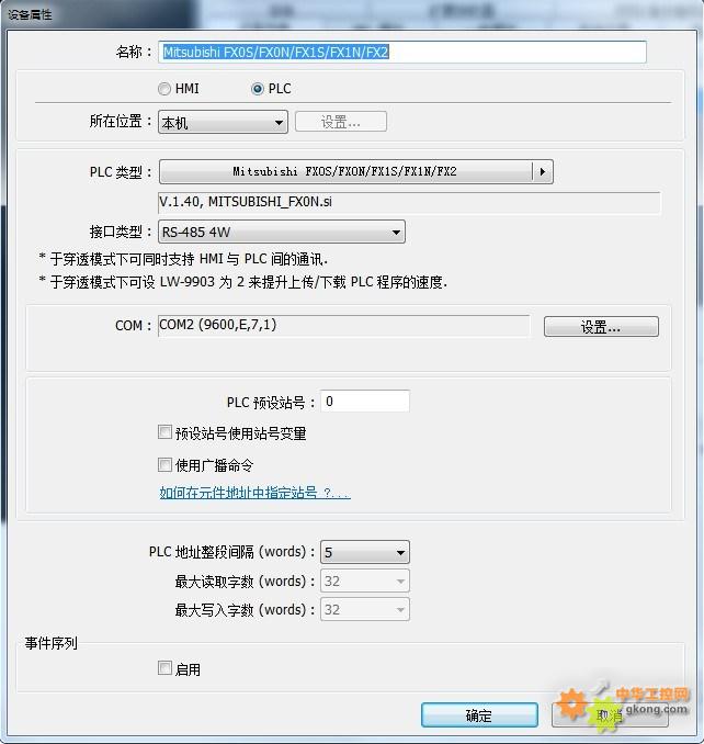

请问三菱FX1S和威纶通TK6070IH通讯如何设置

触摸屏的手册写的比较清楚了

保证通讯线是对的,屏上设PLC通讯用默认值9600,E ,7,1就行了;

威纶通手册 做的还是很详细的,通讯就直接去找手册

谢谢各位的答复  我改成RS232就可以了  之前一直用485没成功
