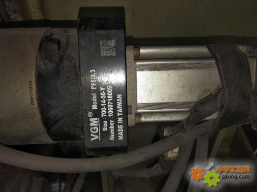

焊工找维修埋弧焊机横梁不进给,发现进给轴不转,听伺服电机在转。怀疑是减速机构出了问题。

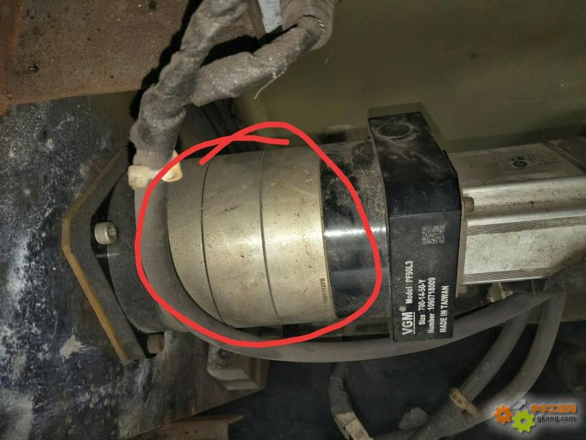

脱开减速机,看看电机是不是在转啊
点动先试一下。

拆开看看是不是联轴器的原因

还是台湾的减速机,一级一级的分开检查一下就知道了

如果确定伺服电机在转的话,应该是连接电机的接手类的机械器件断了

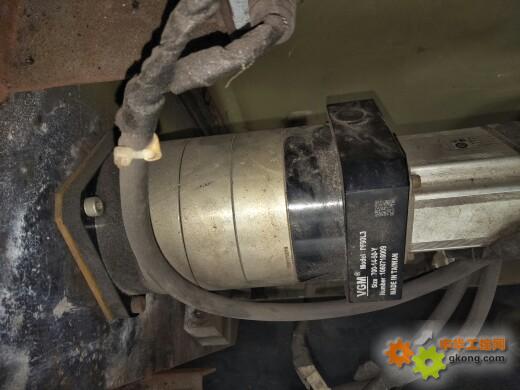

联轴器看看是不是损坏了,脱落打滑都有可能。
这种问题只能拆开检查了!

拆开看看吧。是不是转轴滚键了。
