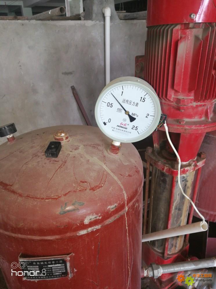

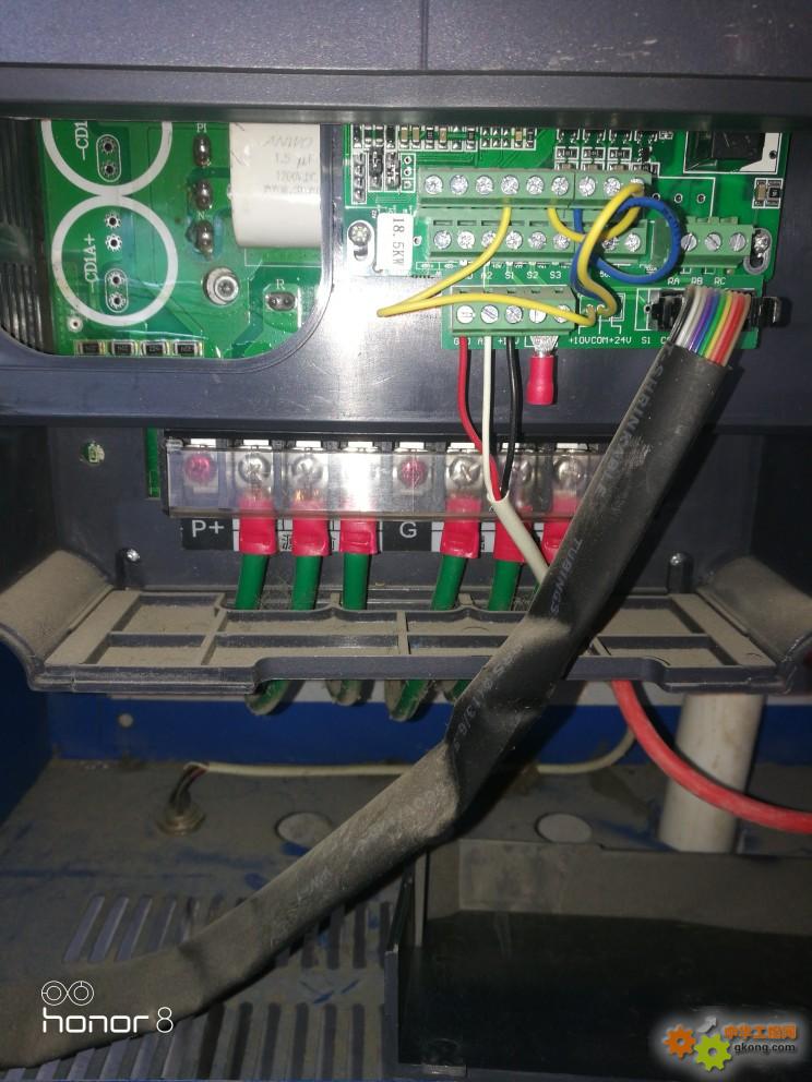

请问各位师傅变频器的压力表怎么接?

发表于:2019/2/16 13:49:33
三根线输出的远传压力表内部是一个滑线电阻,理解成是一个电位器就行了。

发表于:2019/2/16 14:49:24
先查看变频器说明书,是否内带PID功能;

发表于:2019/2/16 19:27:37
回复 #3楼 877476825
楼主的表是滑动电阻的,你说的应该是电接点的压力表。

发表于:2019/2/16 19:55:30
楼主的变频器是什么型号的?这个很重要!
你这个远传压力表的确如一楼所述就理解为一个可调电阻即可!

发表于:2019/2/16 20:14:31
应该就理解成外接调速电阻就可以了吧。

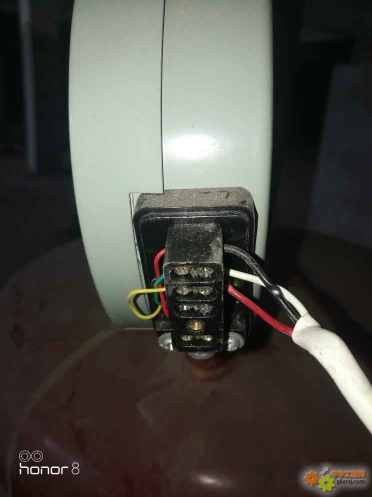

发表于:2019/2/16 21:04:25
用万用表测量一下3个端子,电阻大的2个端子接变频器的+5v和GND端子,另外一个端子接电压输入端子。

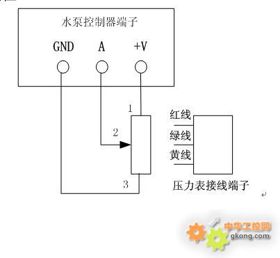

发表于:2019/2/16 21:16:54
细看了第2 张照片,按其画个图供接线参考。图中压力变化相当于电位器阻值的变化,1脚为供电端,2脚为滑动端,3 脚公用。压力接近0时,2脚移动至3 脚,2、3 电阻很小,1、2电阻很大,压力上升时,2脚移动至1脚,1、2 电阻很小,2、3电阻很大。据此就可判断出仪表的红、绿、黄三根线与1、2、3的关系了。
