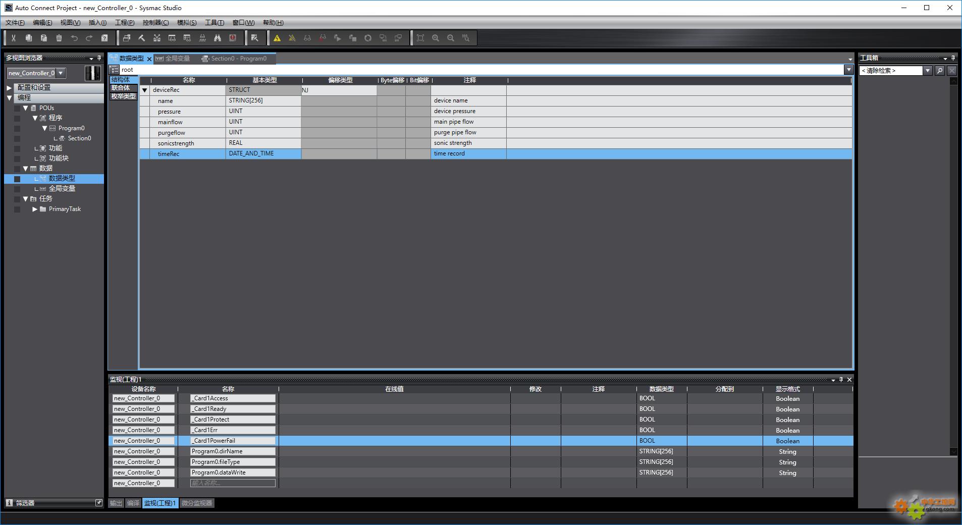

建了一个结构体数组,成员有整型、浮点型,DT型以及字符串型。每一秒保存一次结构体数组的某个元素(包含所有成员)至SD卡中,后缀名为bin以及csv都试过了,出来的是乱码。
咨询欧姆龙说是要写入前转成字符串,不知道哪位高手有其他的解决方案?
用Notepad++啥的都试过,以16进制编码打开一样是乱码字符串。

你是直接存的二进制?普通的字符编辑肯定不行.
你的结构体是什么样的?

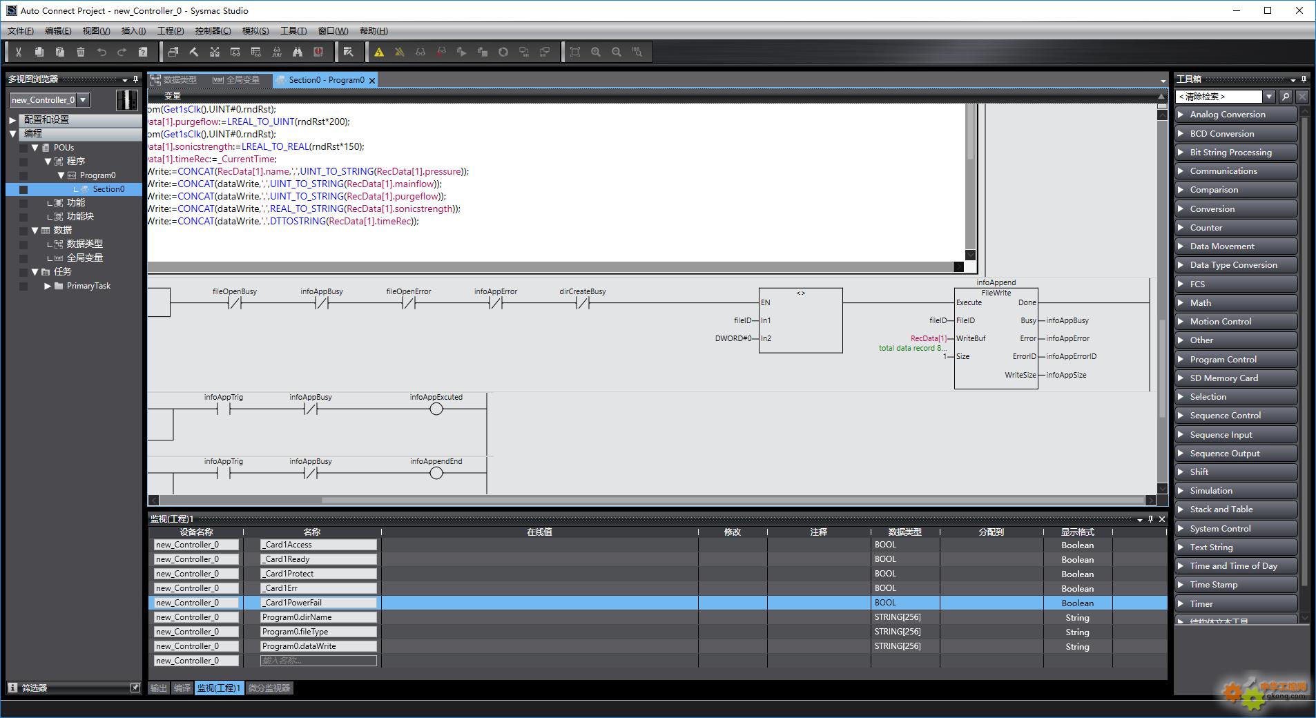

回复 #2楼 pqsh
如图,结构体是这样的
写入数据用的指令如第二张图

发表于:2019/2/14 11:28:06
有尝试过FileWriteVar指令吗?

发表于:2019/2/14 12:40:42
回复 #4楼 cvlsam
fileWriteVar似乎不支持Append,而且也是以BIN的形式写入SD卡。

发表于:2019/2/14 13:54:27
看了你的文件和格式,能对应上,确实是二进制编码的,要转换.

发表于:2019/2/14 14:09:56
如果使用FileRead,然后监控读取的内容,符合要求吗?

发表于:2019/2/14 16:13:18
回复 #7楼 cvlsam
符合的,烦琐了。
