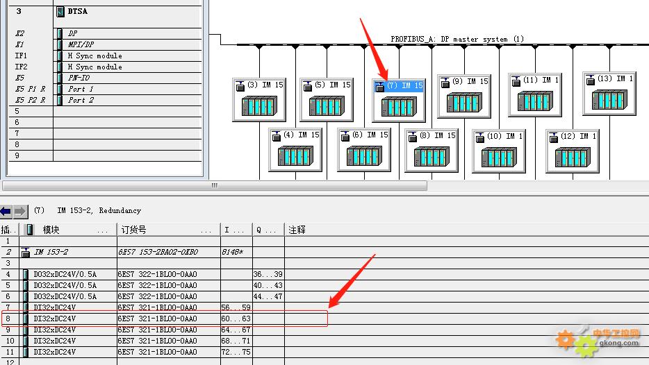

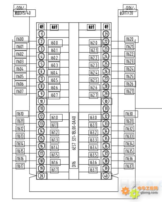

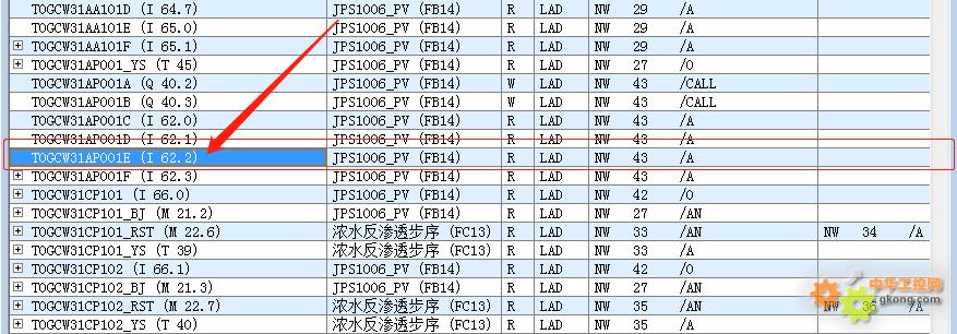

硬件组态和其中模块的实际位置可以不符,I62.2应该是组在下面的站里。
而实际 上,这个点却是4号PLC柜中的D16模块 ,看来手里还是得有图纸把握,是不是这样呢?

图纸和实际硬件组态对应不上发现 ,很费劲,按理说也不应该 啊
