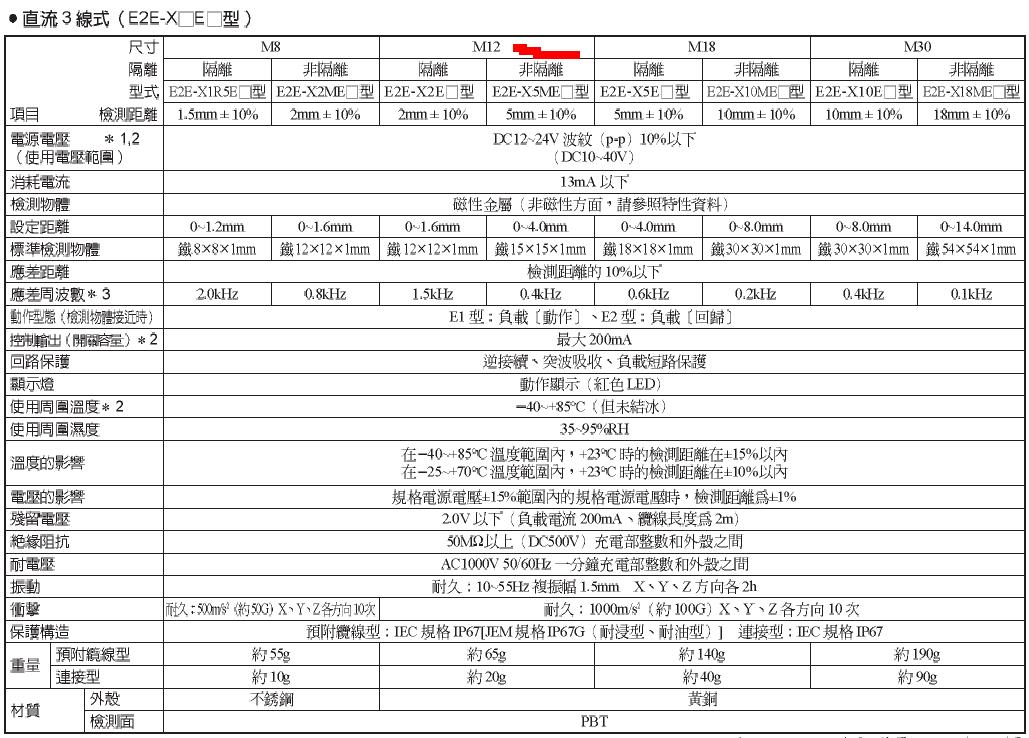

我是研究PLC的新手,想知道接近开关(E2E-X5ME1)各个符号的具体含义,请各位高手不吝赐教。如果哪位高手有欧姆龙的其他电器资料请MEIL给我,这里先谢谢了

发表于:2005/8/7 18:50:00
谓正途,崎岖当先
