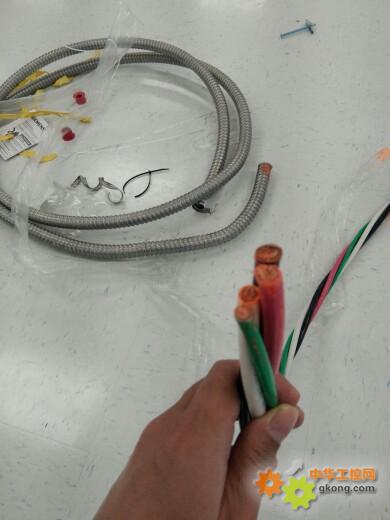

在美国三相电是不是都是红白黑

看这条线,外壳刚被抽下来

国外通常黑色是零线。
但从你的截面积来看,绿色的截面积比其他三条小,那黑色就应该是相线了,排列顺序就不清楚了。

发表于:2019/1/25 23:29:36
相序有要要求不,国外真不清楚

发表于:2019/1/26 3:01:43
很多伺服电机电机线都是红白黑排序

发表于:2019/1/26 8:23:02
美国的不了解,中国黄绿红

发表于:2019/1/26 13:05:27
根据线径和连接的地方来确定火线和零线,颜色的区分不是很准确,每个地区对颜色的命名是不同的

发表于:2019/1/26 14:16:21
我还以为黄绿红是世界统一的,

发表于:2019/1/26 14:31:04
黑红蓝代表的ABC
也有棕橙黄代表的ABC
N是白色灰色
PE是绿色或者黄绿双三亦或者是无皮的铜线

发表于:2019/1/26 14:41:22
做过台湾的设备基本都是红白黑
