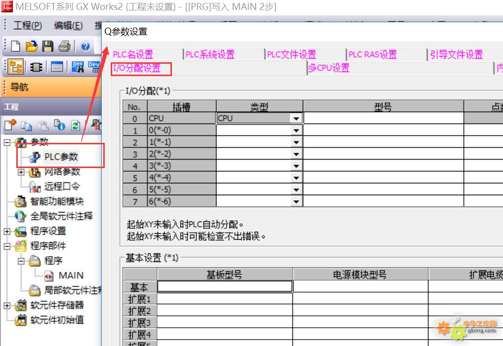

谁知道三菱plc q系列编程I/O怎么分配。我的怎么在电脑上找不到

在编程软件左边树形目录中选择PLC参数,出来对话框中选择I/O地址分配。

软件是这里
