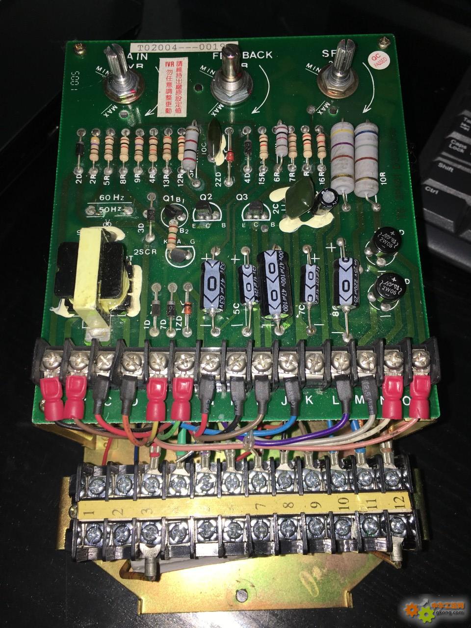

偶遇一個三無老物件,三無(無外殼,無說明,無端子接線。)上傳上來給大家盤一下。

这不是变频器,但没看出来到底是什么。

不象变频器。

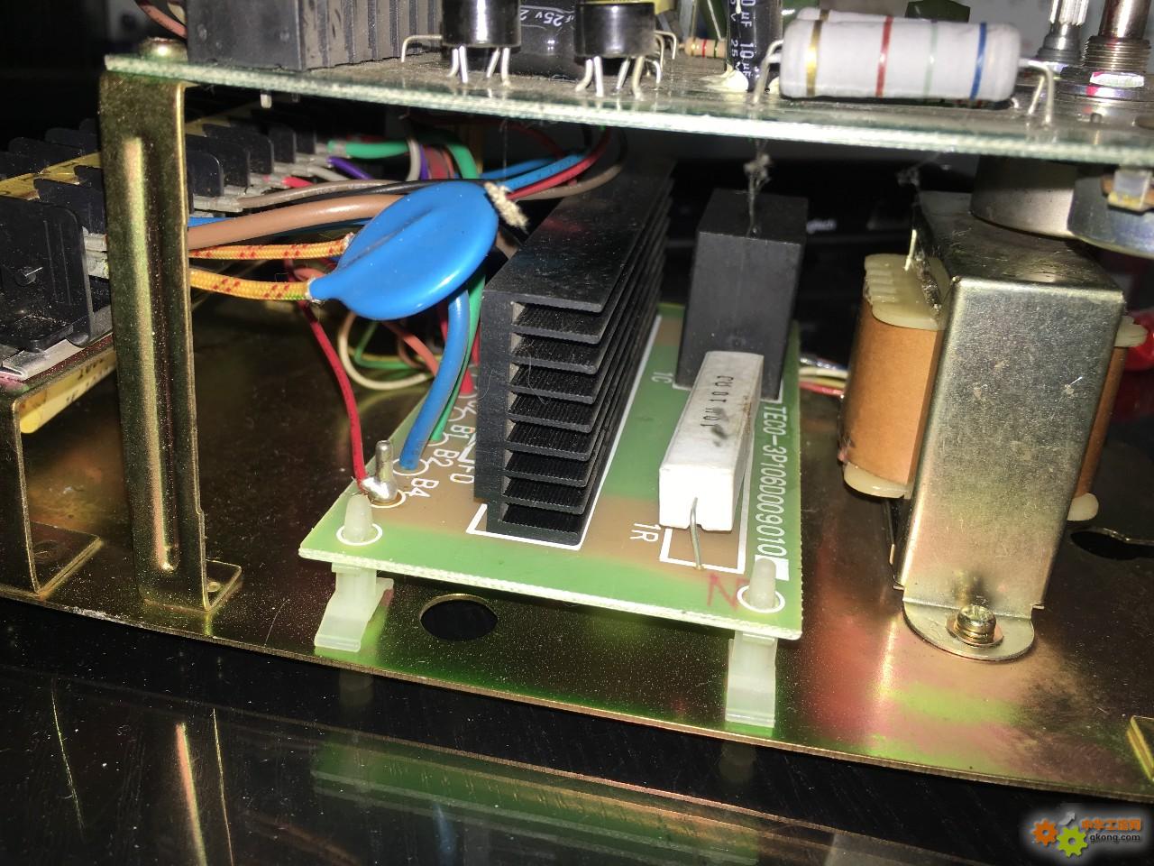

软启动?第2和第3张好像阻容吸收

这是电磁调速电动机控制器。

有点像早期那种低功率直流调速器裝置

这个可以进行频率的调节
和现在的变频器还是有一定的区别!

真看不出来是什么,但感觉不是变频器。

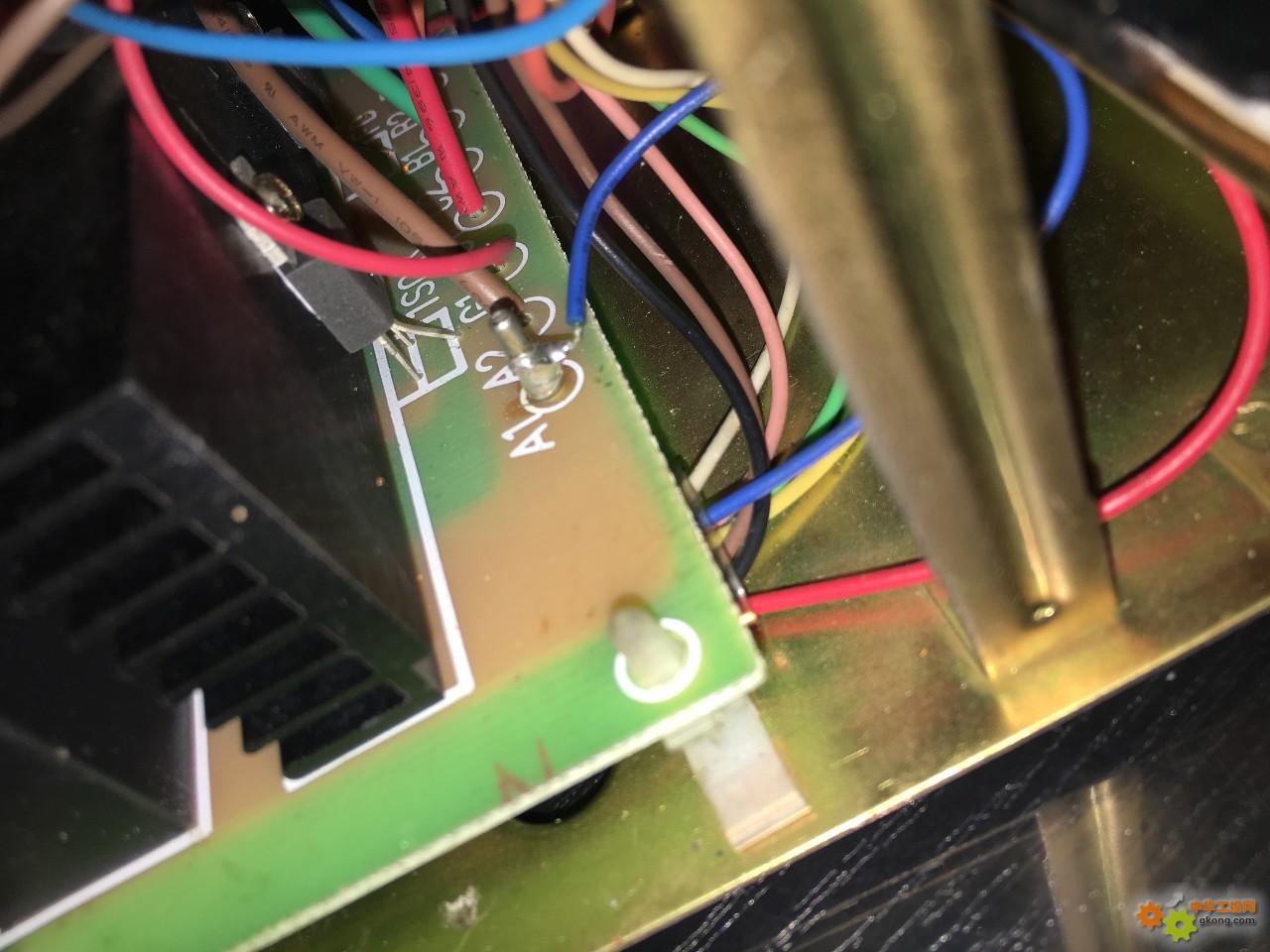

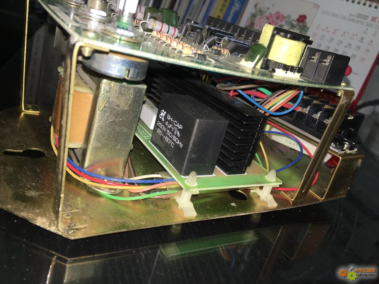

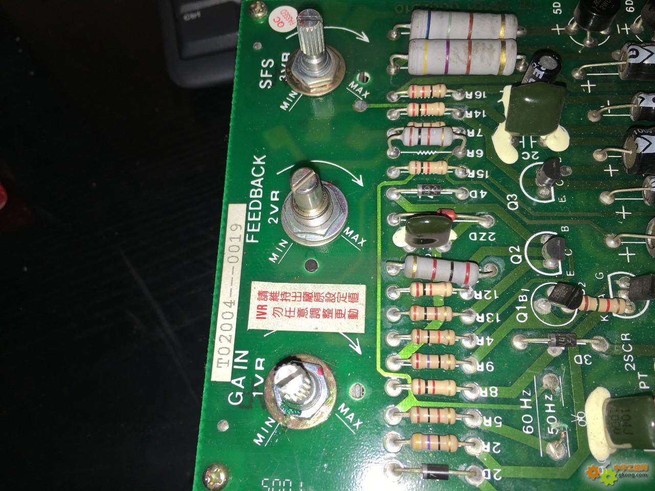

这是一个单项交流调压控制器,第4张图中有一个可控硅。电位器VR1 是调压给定,VR2应该是输出的反馈量。VR3搞不清。

应该是调压器
