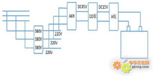

2. 充放电工作原理
对于电池行业,充放电测试是不可缺少重要环节充电时需要整流,放电并网需要逆变,然而在两个环节中,效率显得尤为重要,因为这直接影响到了电费。所以有必要对供应商的产品进行逆变、整流效率测试。

5. 逆变器效率实测
测试方法:FLUKE工程师利用FLUKE 435-II电能质量分析仪与测试工程师一起对现场一台给电池充放电逆变器测试
? 打开仪器选择逆变器效率测试功能,按ENTER键并进入
? 按照仪器提示接线图,把逆变器输入和输出接入仪器
? 开始测试,仪器直接显示输入,输出功率及逆变器器效率
注意事项:测试需要配置直流电流钳
测试结果:测试结果截图,测试现场图
