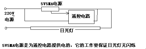

哪位老师帮忙,设计一线路,即在日光灯线路中串联一线路,能输出5V5MA电源,并且日光灯不发光、不闪烁,谢谢.我在制作电灯遥控开关,两线接入(与原开关相同,即一火线,一开关线),代替原开关,在关灯时,发现日光灯有闪烁现象,是由于遥控电路需要一定的电流(5V5MA,0.025W),这一微小电流会使日光灯发微光 .

与原开关相同,即一火线,一开关线-------这么说开关线在零线,日光灯肯定会发微光.
5V5MA电源串联在日光灯线路--------------改并联.

开关在零线上时,关了也会闪烁

遥控开关电路在火线上,因为遥控电路需要电流(很小)工作, 这一电流会使日光灯发微光的。不能改并联。这样就没有意义了。 因为不能改变原土建施工电路。

我明白楼主的意思了。只是这种控制方式不是很适合日光灯。你有没有可能再加一根线到回路,墙壁开关改用一只单刀双掷开关,遥控开关部分用一直双触点继电器做转换。这样就可以改成并联了。

有人做到了,两条接入的电子遥控开关,不改原线路。很难吧。我用了一年多的时间没有
搞定。很没有面子称自己爱好电子。遥控开关的待机电流要小到日光灯不发微光为止。
