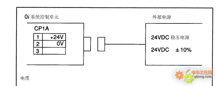

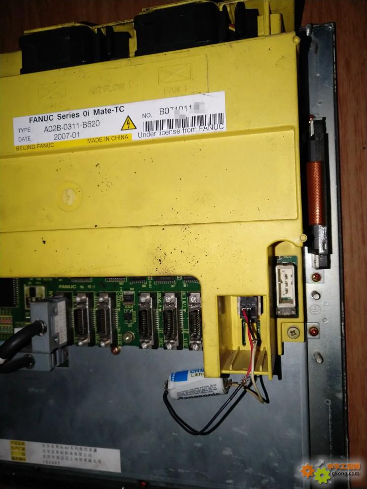

如下发那科数控显示屏,请问从哪里通电?看上去是右边那个三孔插座,不知正负极?请问哪位师傅测试过告知下,谢谢!

小心丢数据

你没有母头怎么上电!还有注意电压等级!

中间和壳体通的是负极。

谢谢!我测试一下!

谢谢!我测试了一下,中间和壳体金属部分是通的。
