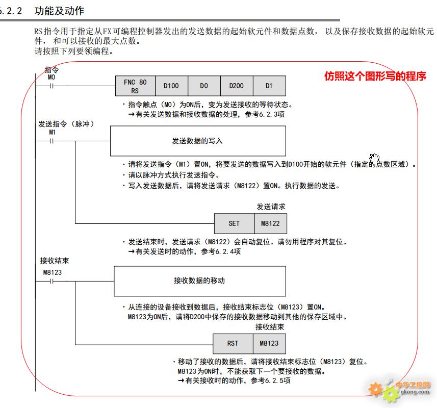

如题 我只想实现最简单的发送数据到 串口调试助手 ,然后接受串口调试助手的数据 ,现在的问题是串口调试助手能收到数据,但是发送数据plc没有接受到 是不是程序出错了?

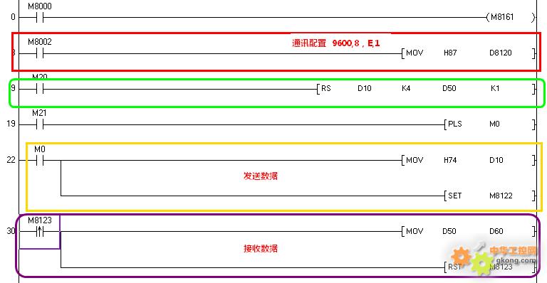

就写一个接收的程序的看看

M8123什么状态?如果接收到会置位.你监视它看看.你的调试软件,是不是一直在发?

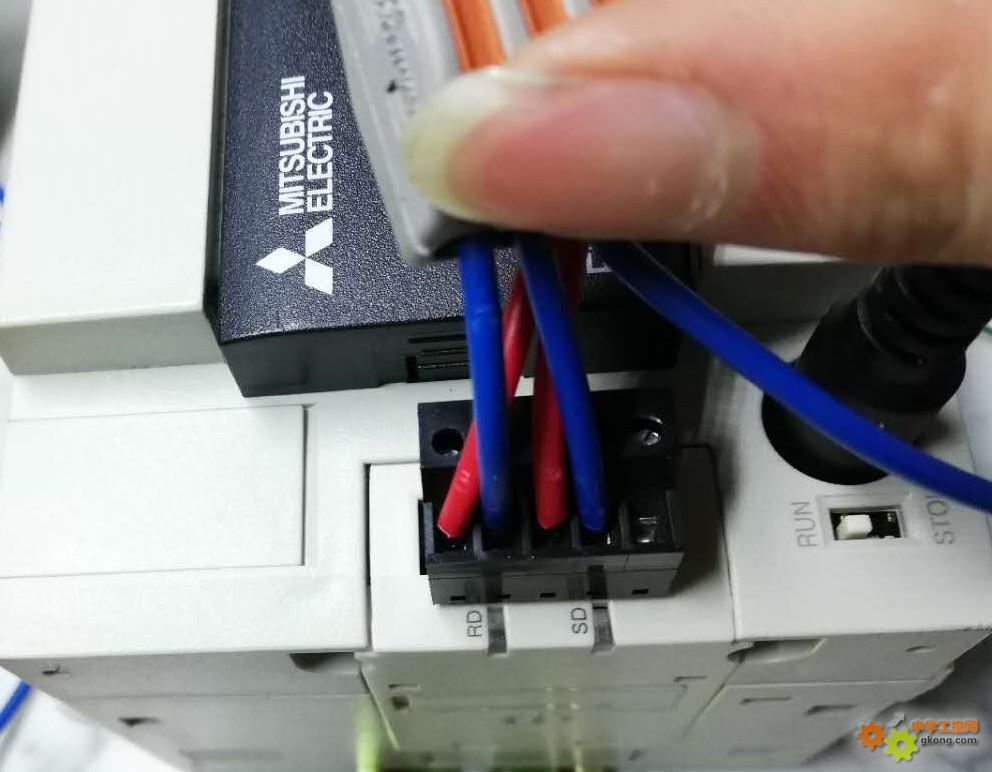

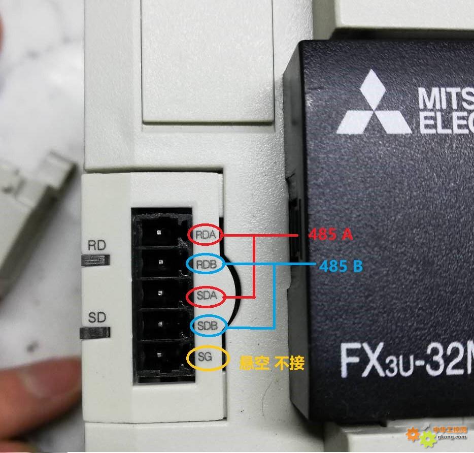

m8123是上电后是off 接收也是off 发送的瞬间fx3u485模块上SD这个灯会闪一下 但是接收时485模块上的RD指示灯没亮这正常吗

串口调试助手是定时发送还是手动发送?程序大概看了下!没啥错误!

程序中的M0常开点改成上升沿再试试!

m20是常闭不 m21如果手动的话 可以直接取上升沿替代m0位置试一下
我以前也碰到过这问题 后来把收发分开就好了

请问你的问题解决没有呢?我现在刚好也是遇到这个问题。困惑了一些时间。用串口监控软件监控是电脑是有收到来自PLC的发送数据,电脑这边也立即回传过去的。PLC就是收不到。另外,我把M8123的复位部分删除后,PLC一上电M8123就ON了。不知什么回事。
