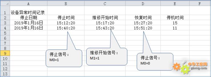

刚学习组态王软件,目前我已经连接上PLC(三菱Q系列以太网),简单的画面数据显示是可以做了,目前急需要智能报表功能的作成,看了大量资料,还是一知道半解的,求高手路过解答,给个样例什么的。
报表内容:1、记录停机时间 2、记录开始修理时间,3、恢复时间,4、每次停机自动往下滚动,并记录1、2、3条内容。

发表于:2019/1/16 22:16:30
pqsh
在
2019/1/16 19:32:32
你这种报表比较麻烦,不是1,2句能说清楚.看组态王的sql是不是支持.或者它的vba接口在excel里做.
如果纯粹用来学习,太耗时间,而且不经常用到.
大哥,目前就是要用到这个功能,所以才要学习这个功能的。能不能说明一下流程步骤。

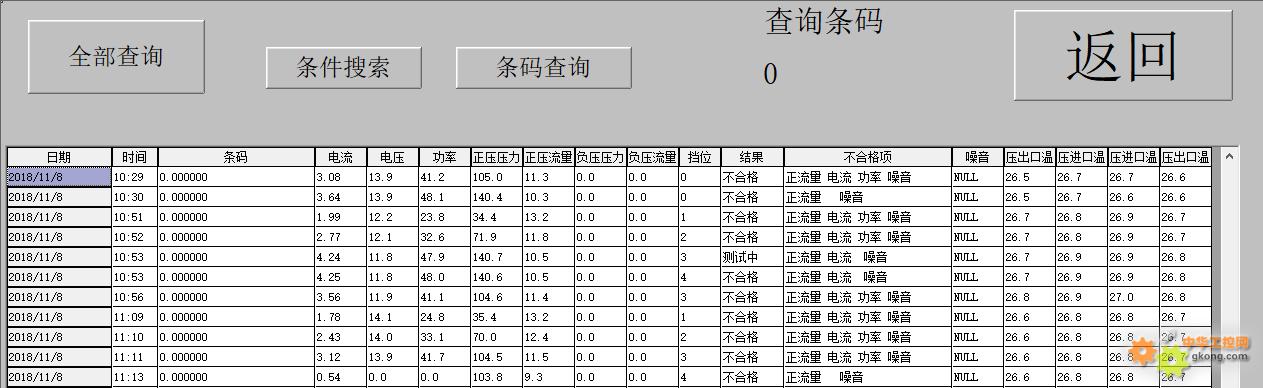

发表于:2019/1/17 9:40:14

发表于:2019/1/17 11:33:10

好像跟我想做的这个不一样吧?我这个是条件触发后才记录。

发表于:2019/1/19 9:12:23
tfqkkkk
在
2019/1/17 11:33:10
三三hAbeGvQx
在
2019/1/17 9:40:14
用ACCESS数据库做可以吗?这是我做的
我这个就是条件触发,PLC 给的信号

发表于:2019/1/19 11:40:44
三三hAbeGvQx
在
2019/1/19 9:12:23
tfqkkkk
在
2019/1/17 11:33:10
三三hAbeGvQx
在
2019/1/17 9:40:14
我这个就是条件触发,PLC 给的信号
这个的制作流程,能大概给我描述下吗?非常感谢。应该就是我想要的这个。

发表于:2019/1/22 10:51:38
回复 #8楼 tfqkkkk
不好意思,这几天没上论坛。
首先 装ACCESS数据库
然后再数据库里建表格,再表格里添加字段;
在组态王里建记录体,对于字段名;
然后就是做出发记录的命令了。 不难 ,看看例程就会
