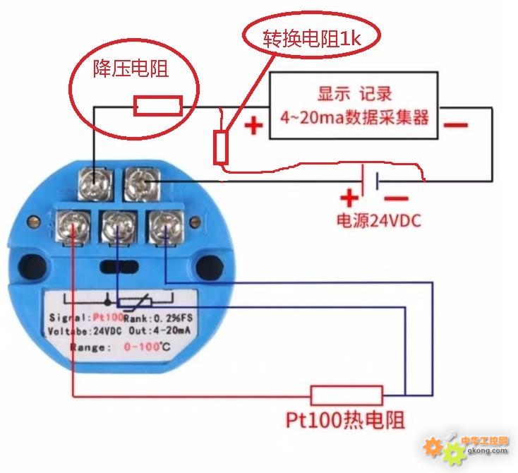

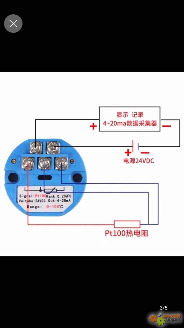

我从百度搜索了下,好像是加250的电阻,请问一下,电阻值是加在正和负极之间吗!

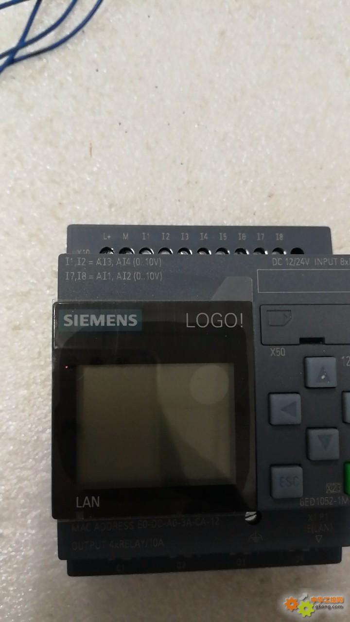

说四个模拟量都是0到10伏的,我要加电阻值的话,应该是在0到5伏左右也可以,然后显示的温度应该会程序的模拟放大器和模拟算术去做

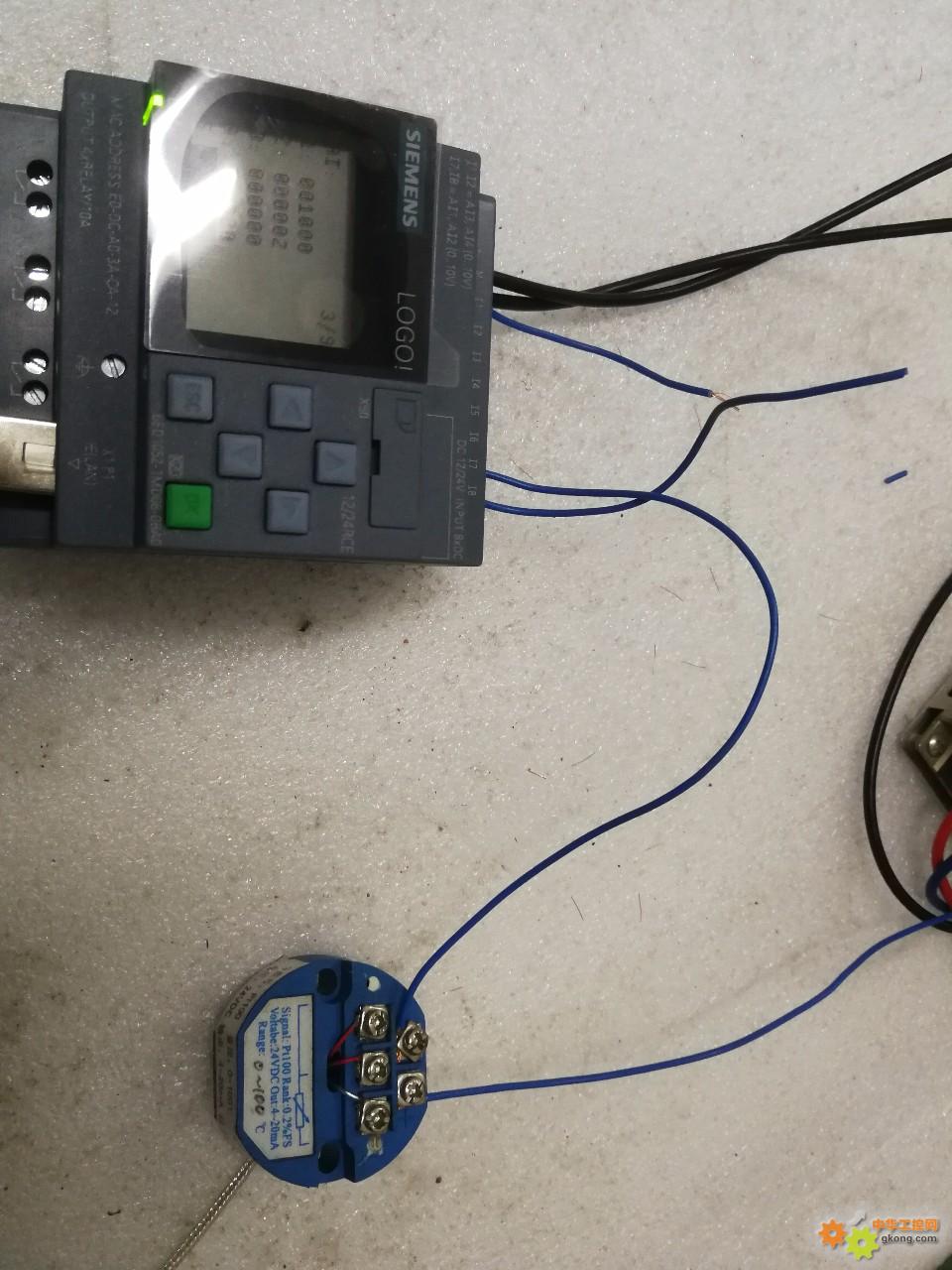

有吗。谢谢,我有个电位器2K.想测试一下结果咋样,好的话。就准备买四个电压信号,来检测温度和水压

没错,是加在正负之间,然后电压信号就从电阻两端取好了

谢谢哥,晚上试试看呗,我有个电位器试试

那要看你要电压是什么范围的了,而且自己加外部电路容易产生干扰,所以还是建议更换模块

0-10V的电压信号即可,对应的0-100度温度,正负误差2度左右

500欧电阻就是2到10伏
