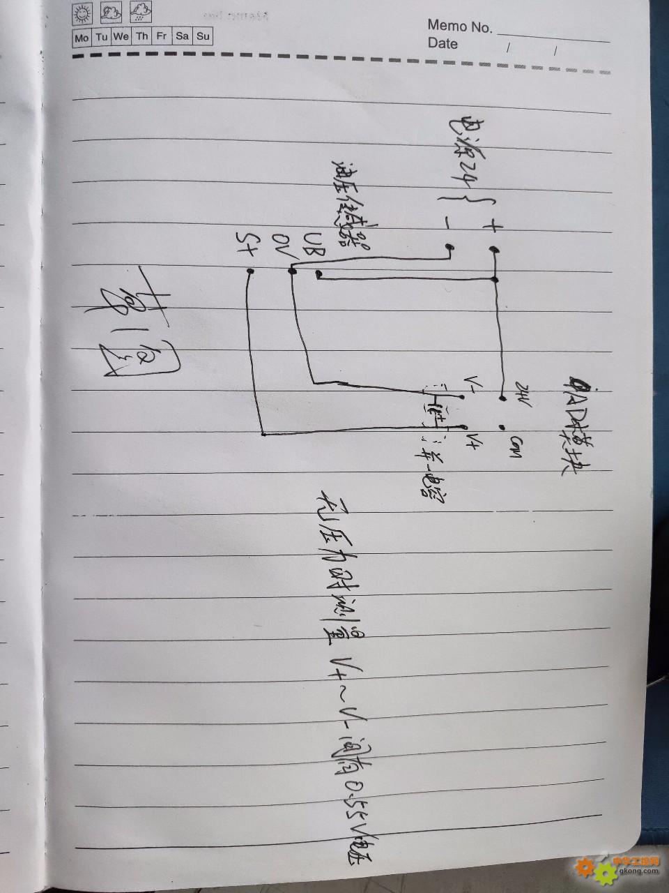

PLC型号FX3U-64M
模块型号FX2N-4AD
油压传感器型号WIKA O-10(T)
油压传感器接线UB:24v+ 0v:24- S+:信号

发表于:2019/1/11 18:47:04
随手画一个给你参考吧。

发表于:2019/1/12 8:11:25
@wushulin 接线是按你图那样接的 没有施加压力时S+与CH-之间就有0.55的电压 控制屏里显示13kg压力 程式里是最高输出10v电压显示200kg 给传感器加压 控制屏显示压力也是递增的 好几个传感器都这样无施加压力就有输出了

发表于:2019/1/12 8:44:50
这个是正常的,那你减去这个0.55不就行了?你怎么想不通呢?

发表于:2019/1/12 9:13:02
传感器检测零位发生漂移很正常,不管国产进口均有,传感器需要定期校准的

发表于:2019/1/12 11:57:49
我换一个牌子的传感器就没问题 无施加压力输出端只有0.04的电压 属于正常。 WIAK是进口的德国的不应该会有这么大的输出电压,有一个无施加压力输出就1.6v了 之前有三台机的传感器也是WIAK一模一样的没有这问题

发表于:2019/1/12 12:53:52
这应该是电路的零点漂移。

发表于:2019/1/12 20:27:31
这种应该是可以校原点(调零)的吧!
