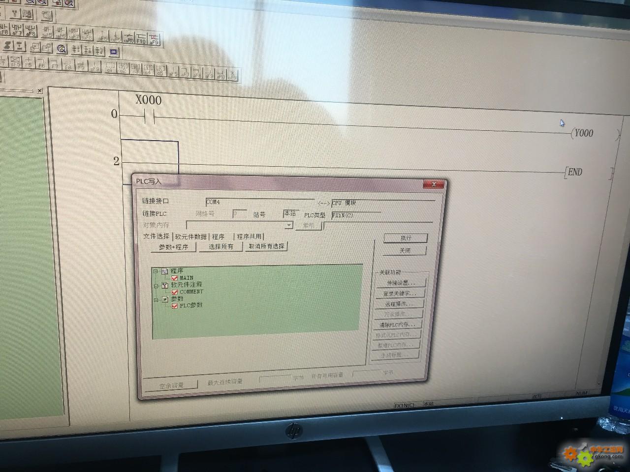

就寫一步程序,LD X0 OUT Y0 ,然後下載,就報錯。如圖,

先把PLC内存清空看会不会报警;

清除后EROR不亮了,但是我撥一下RUN--stop的開關,error燈又在閃

内存清空,只写END一条下载到PLC内,如果还是如此就是CPU板有故障了;

還是ERROR燈閃爍

那估计是你那台的CPU板有问题了;

謝謝,換台新的先用。

软件有一个检查错误,你看了没有啊?

顯示參數錯誤?
