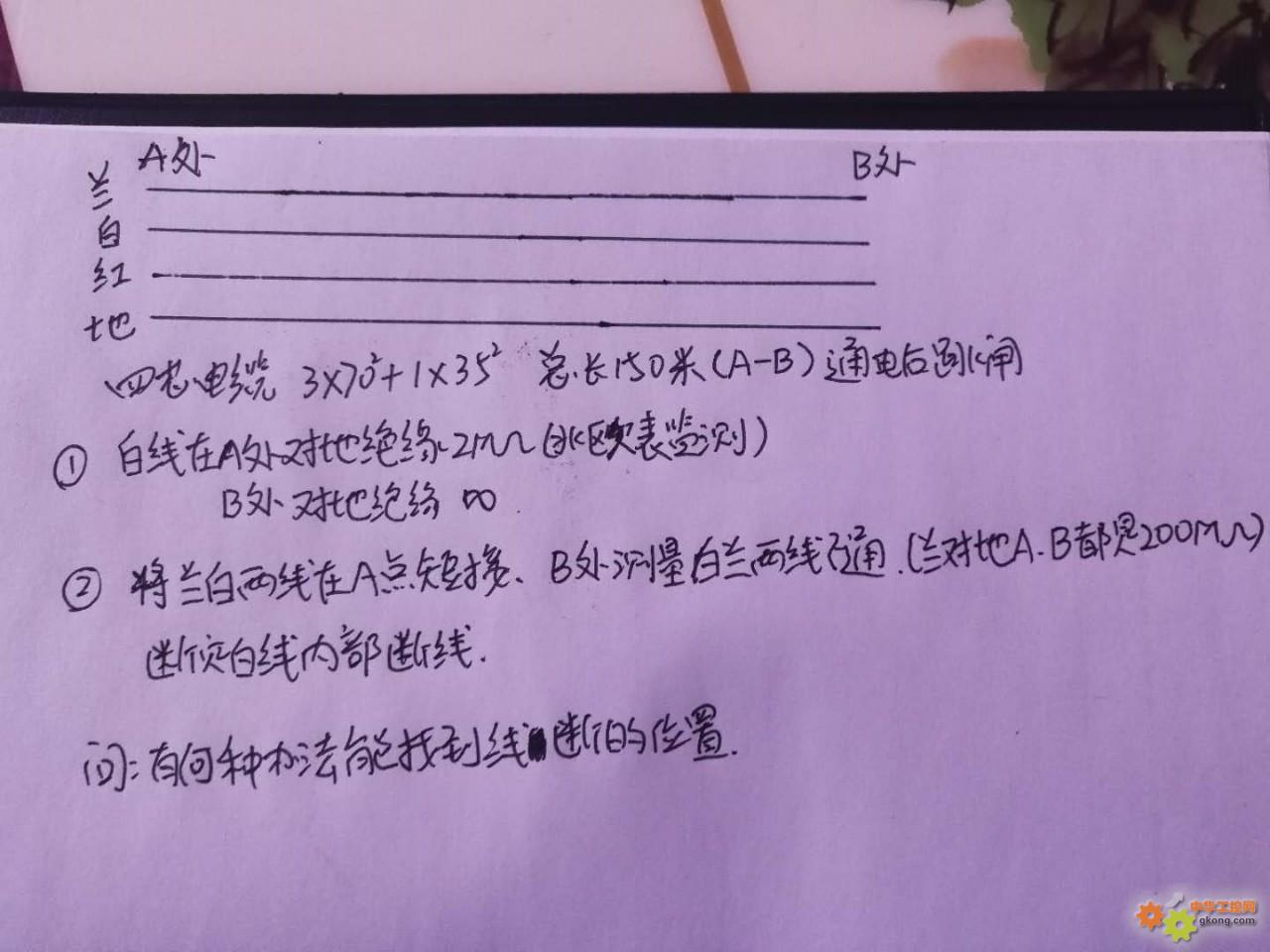

线断了,不好找,谢谢大家,帮个忙

线断了,起码上个图啊,看看怎么回事?图都不上,怎么找?

地埋线吗?
上探测器了高级验电设备。

如果是线槽或者露空的电笔就可以搞定!
要是埋地的可能就需要专用的断点检测仪。
埋地的出现断点应该有破坏才能出问题!巡线看看!

什么设备?怎么弄法?呵呵呵呵。。。。

露空的,,,外皮完好,看不出来的,内伤

通电跳闸,应当还有短路的地方。
如果熟悉现场情况,可在可观察处查看,看外表有无异常;留意中间是否有接头、有无受力之处、以及导管管口情况等。
如果不是铠装电缆,并中途有可观察之处,可试2楼方法;由于可能存在短路,电缆通电时(单芯通电)需串接适当负载。
因我未试过该方法,不知所指验电笔是否为感应电笔。
检修时注意安全。

首先测量出那一条断线然后将断线这条一头就火线再用高灵敏度电子验电笔延表皮测量感应电压(从接火线这头开始)到没有检测到感应电压处就是断点。

露空就好办
在A或B端接上火线,用带验电功能的试电笔,在可疑段检测,有电没电处就是断点
这种电笔很便宜
