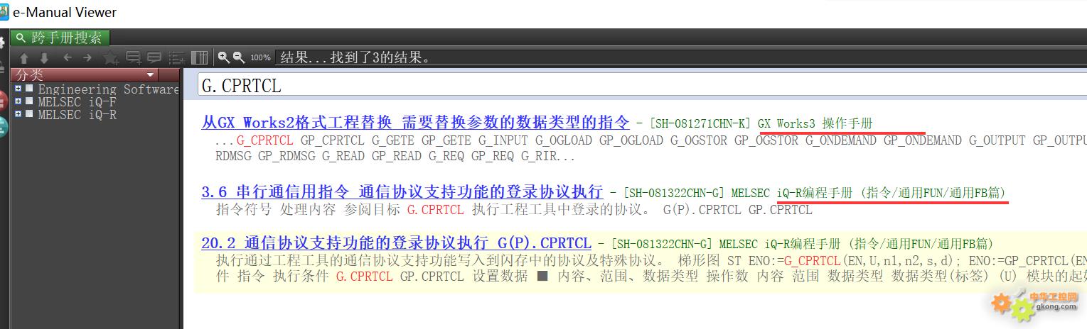

G.CPRTCL指令在哪本手册上有运用说明。求下载地址

我以前专门把CPRTCL指令摘出来了,5U也可以用这个指令:

谢谢你的分享。再问下全本的有吗?是什么手册?

通讯手册上有介绍的

这个手册:

谢谢,已解决。

问了三菱,要看LPLC的手册,手册代码080949,但是看了手册还是不懂/
