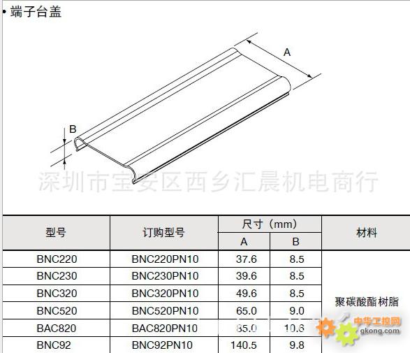

端子台塑料盖板大家都是用的什么切的?有专用工具吗?

用的次数不多,我用斜口钳剪。

有的时候是锯,有的时候是刀,有的时候是偏口钳,看安装要求和工作量

如果量少就用美工刀刻道痕一拍就断,量多就用齿密度大的锯子锯
