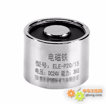

[size=4]公司自动取料的小机械手,本来是是个真空吸盘,领导嫌动作太慢,吸产品不牢固,一定要换成电磁铁。
但电磁铁得缺点是释磁比较慢,有时候又会把产品带回来。
各位同行,有没有这方面的解决方法,电磁铁断电后能让金属产品快速掉下来。电磁铁是24V的能上个电路是最好的。、
之前在钢厂做电工的时候,20T的电磁吊,好像是 个反向释磁,但具体的电路也没记住,
哪位朋友知道的 ,请请帮帮忙,谢谢啦[/size]

电磁铁不是用一个反向电压加一个时间继电器控制就好了,具体时间要调试了。

谢谢,反向电压应该要串个电阻吧,

消磁是通一个频率在100Hz左右的正弦波交流电线性衰减到零,不过这种电源价格不低啊,自己做可以用音频放大器做

直流电磁铁在需要释放被吸物件时,加反向电压进行消磁,消磁加反向电压,电压由小到大,具体数据由试验决定,因各个起重电磁铁可能不一样,如果是固定电压,可串入适当的电阻。用到的逆变时需要逆变的时间很短,对逆变电流适当限制即可。

这么小的电磁铁还要多快呀
电源分正负接线吗,如果分里面应该有个永磁铁,交流反接都要注意,最好别用
再一个,外部的消磁电路相应
你可以试一下,接入反向二极管,提前断电

对!用反向充磁就能快速释放,正向充磁电路断开后马上接通反向充磁电路,但反向充磁要控制时间1秒左右,否则会变成反向吸合。可以直接用DC24V,反向接入就行。控制好时间在保证能快速释放的情况下,反向电源接入时间越短越好。

接入不小于交流24V即可迅速释放。
因为直流是充磁,交流消磁,只要交流电流足够大(其值在保证不损坏线圈前提下),退磁是很快的。
磨床的工作台就是用交流退磁的。

电路是不好解决这个问题的,我正好也是有这么个装置,装的是电磁电取料,取代气动手指气缸。
买来的电磁铁中间也没有这个孔,于是我就钻了个5mm的中心孔,然后在后面装了个小气缸,就是装了个顶针在里面,怎么动作知道了吧?
如果不装气缸也可以,钻个通孔,然后在孔上通上气管,磁铁释放时吹气。
