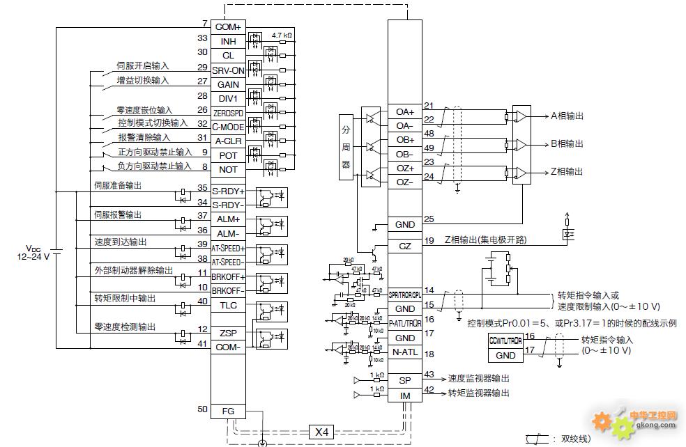

用三菱FX3U-1PG定位模块控制松下A6的伺服电机,要求是转矩控制模式,请问转矩控制模式编程的时候和定位控制模式的一样吗?驱动器上要接哪些线?谢谢

转矩模式那就不需要定位模块发脉冲控制了,转矩模式通常是通过模拟量控制。

三菱FX3U-1PG定位模块控制松下A6的伺服电机,控制模式位转矩控制模式,请问驱动器上要接哪些线,用哪些指令触发电机转动?需要加AD/DA模块吗?还是说在驱动器上参数设置为转矩控制模式后,只需供电电机就能转动了?求指教,谢谢

转矩控制的接线要看驱动器手册,主要是将PLC的模拟量输出接到驱动器。
PLC没有特别的指令,只要输出模拟量就可以。

多年没回贴了,转矩控制就没必要用位置模块了。1,设置好伺服的控制模式;2,人机设定转矩限制的参数,如速度,转矩等,然后传给伺服;3,如果转矩到达转矩限制信号会有输出,或零速检测会为0.(这两种方式你的明白?)

驱动器上要接哪些线,驱动器手册上都会有不同控制模式的接线范例的。
然后3UPLC加DA模块,按照驱动器手册上的模拟量输入和转矩输出的比列输出模拟量值。
如图,21/21,48/49,23/24,要接哪里啊?

21/21,48/49,23/24这个是分频输出。不是输入。转矩模式跟速度模式差不多。不需要发脉冲。把伺服设置成转矩模式,不同的转矩对应不同的速度。

转矩控制用什么1PG;这是脉冲定位用的;
