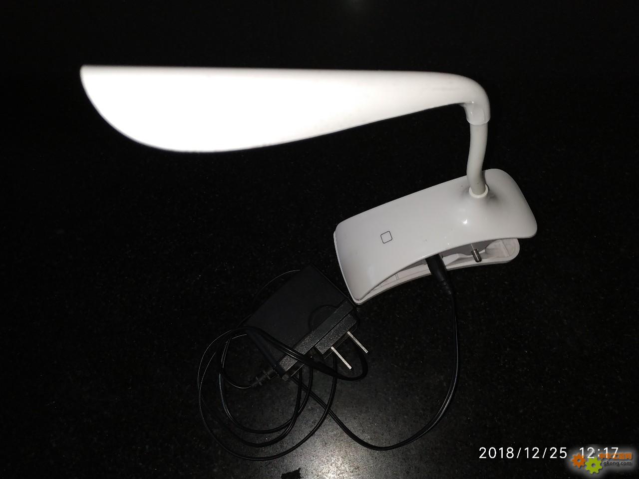

周日在地摊两元买的含原配充电器,当时并不亮。充电后,能三挡接近调光但只能维持二十分钟左右,估计又是电池不行了,在LED负载端串联两只二分之一瓦40欧电阻,亮度略有下降,不影响接近控制,直流工作电流大约在10--20毫安左右,原来可能在120--150毫安之间。
